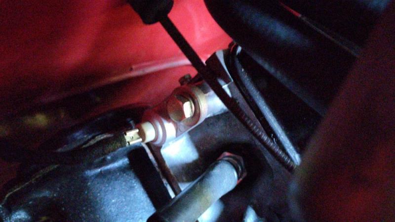

Buenas, me iluminariais a cerca de donde se conectaría el sensor de temperatura en la culata? Alguna foto seria de ayuda. Me estoy volviendo loco buscando donde iría, y al final creo que cortaré manguito... gracias
Suele ir atornillado en la parte superior de la culata bajo el cristal delantero (por ser el extremo más alejado de la bomba del agua) y en el lado opuesto al colector de escape (para que no interfiera en la lectura)... Hemos hablado de esto en el foro... Voy a buscar a ver...

Me he debido confundir (y seguramente te esté liando, lo siento) como no veo los enlaces de lo que has comprado... No sé si lo que tienes es un sensor de temperatura de anticongelante en húmedo o de temperatura de culata en seco...
Si es en húmedo como te dice el gran @ANTONIODELAOSSA
Si es un sensor de culata (en seco) -insisto en que no puedo ver lo que tienes comprado- el gran @Jordi tiene colgada esta foto en uno de sus estupendos hilos:
ahí puedes ver el sensor de culata atornillado...
Está colgada en la segunda página de este hilo:
NO dudes el pasarte por el, leerlo y participar en el si así lo consideras...
