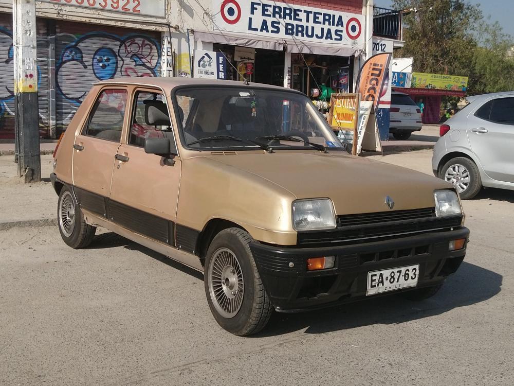

SnD Posted July 23, 2022 at 03:43 AM Author Posted July 23, 2022 at 03:43 AM Hola a todos! 2 años que no entraba acá espero se encuentren bien. Seré breve... Mejoras a la fecha: Instrumentación de 5 TX (traída desde España) Motor 1.3 de GTL , 810-24 Parachoques réplica Alpine en fibra vidrio Molduras laterales originales Focos neblineros: tarea pendiente Cambia bastante ¿no? Quote
Telémaco Posted July 23, 2022 at 10:00 PM Posted July 23, 2022 at 10:00 PM Pues si, despacito, pero va tomando forma. Bienvenido de nuevo Quote
