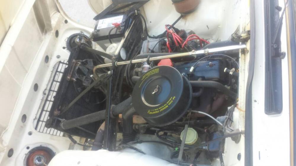

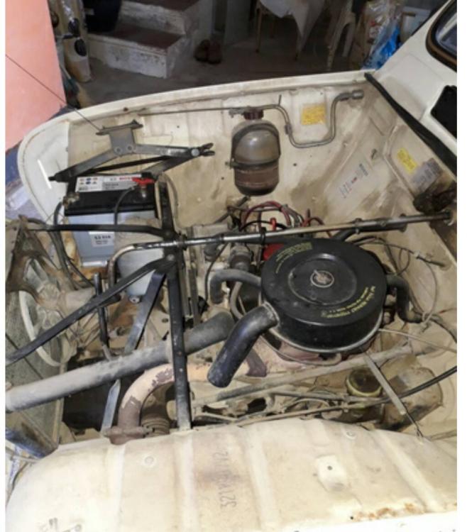

aLexX Posted September 29, 2018 Bueno, ya he hecho el primer asalto, y se a notado la diferencia, eso sí, aun tomando precauciones el coche no me a querido arrancar, así que le e tenido que meter máno al distribuidor, que aún tapando se le a metido algo de agua. Aquí os dejo el antes y el después, otro día le meteré el 2 asalto.Enviado desde mi GT-I9505 mediante Tapatalk Share this post Link to post Share on other sites
Guest latitas Posted September 29, 2018 Buen curro tre has dado. Me has recordado cuando yo se lo hice al mio... estaba mucho peor que el tuyo. Dale duro que luego es mucha la reconpensa. Share this post Link to post Share on other sites
Estraduky Posted September 29, 2018 Sí que se nota si, ha cambiado de color casi y todo poco a poco pero va muy bien la cosa por lo que parece. Enviado desde mi Moto G (5S) mediante Tapatalk Share this post Link to post Share on other sites
RomeroGtl Posted October 1, 2018 A mi siempre me ha dado miedo meter la manguera a chorro en el motor... aun tapando todo. Ha quedado muy bien y si ya te arranca, perfecto. Share this post Link to post Share on other sites

aLexX Posted October 2, 2018 Si, la verdad que le pege buen fregao! Pero aun le falta aún, donde no llegaba la pistola en rincones pequeños esta aun con grasa, así que le tendré que seguir dándole con trapo y paciencia. Enviado desde mi GT-I9505 mediante Tapatalk Share this post Link to post Share on other sites
