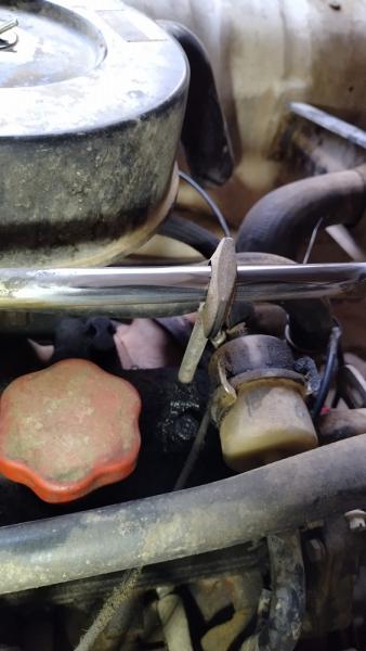

OnlyPoli Posted January 24 En 25/9/2022 at 19:42 , FSV_KM dijo: Buenas, Si buscas la original, en piezasautosclasicos.com las puedes encontrar, esta es una y esta es otra (aunque esta última no sé si se corresponde a tu modelo). Sobre las otras opciones, aquí tienes un mensaje antiguo: A este mensaje me refiero. Perdón pero no sé poner fotos, citar y comentar todo en un mensaje Share this post Link to post Share on other sites
OnlyPoli Posted January 24 Aquí se ve que la pieza es plana por una parte https://piezasautosclasicos.com/casquillo-guia-palanca-de-cambios-renault-4-y-6 Este es el casquillo guía de la página piezasautosclasicos. No sé si es válida. Share this post Link to post Share on other sites

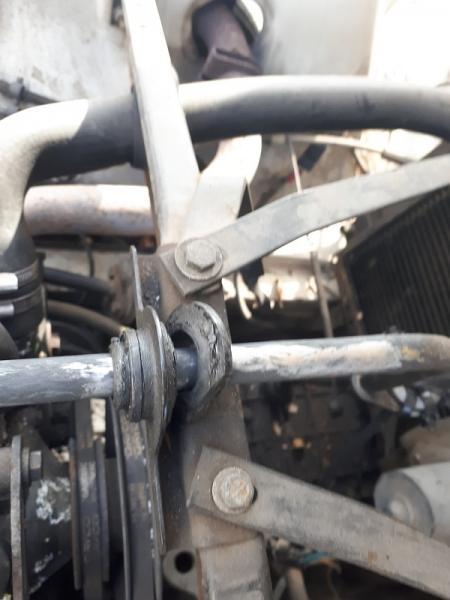

FSV_KM Posted January 24 (edited) Hace 43 minutos , OnlyPoli dijo: Aquí se ve que la pieza es plana por una parte https://piezasautosclasicos.com/casquillo-guia-palanca-de-cambios-renault-4-y-6 Este es el casquillo guía de la página piezasautosclasicos. No sé si es válida. Creo que esa pieza no va ahí, dejando de lado las flechas (la imagen es reutilizada de unas instrucciones de montaje) fíjate en el círculo rojo: es un muelle que une esa pieza a la tapa de balancines y, supongo, sirve para amortiguar un poco las vibraciones de la palanca, tendría que ir engrasada. Edited January 24 by FSV_KM Share this post Link to post Share on other sites
OnlyPoli Posted January 25 Buenos días. Ahora me cuadra un poco más, esa pieza que iba suelta y no tenía encaje en ningún sitio. Entonces me toca poner esa pieza en su sitio (desmontando la barra de la palanca supongo) y volver a revisar todo. Creo que me faltan muelles entonces porque no vi ninguno suelto. Ah en la página de piezasautosclasicos en algunas piezas para ver dónde y cómo van colocadas, viene un libro que parece ser de desmontaje de piezas, no sé cómo se llama. Es éste ¿Se puede conseguir ese libro de cada modelo de R4? Muchas gracias. Share this post Link to post Share on other sites

OnlyPoli Posted January 27 En 24/1/2023 at 21:16 , FSV_KM dijo: Creo que esa pieza no va ahí, dejando de lado las flechas (la imagen es reutilizada de unas instrucciones de montaje) fíjate en el círculo rojo: es un muelle que une esa pieza a la tapa de balancines y, supongo, sirve para amortiguar un poco las vibraciones de la palanca, tendría que ir engrasada. ¿tienes alguna imagen donde se vea el muelle conectado a los 2 extremos? No tengo el muelle, entiendo que debería compralo. En piezasautosclasicos me proponen comprar uno. Share this post Link to post Share on other sites
OnlyPoli Posted January 30 Me dicen en piezasautosclasicos.com que esa pieza es la anilla de retorno de la palanca de cambios, que va con un muelle. https://piezasautosclasicos.com/anilla-de-retorno-de-palanca-de-cambios-renault-4-ref-0608330902 https://piezasautosclasicos.com/muelle-palanca-de-cambios-renault-4-ref-7705016033 Pero no sé dónde va conectado ese muelle. Además la pieza que ellos me dicen no tiene una parte plana como la que yo tengo puesta (en un sitio erróneo). ¿Sabéis dónde va esta pieza y para qué sirve? no veo dónde iría ese muelle. Gracias! Share this post Link to post Share on other sites

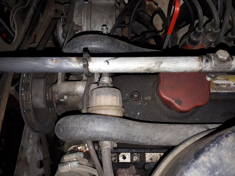

FSV_KM Posted January 30 Sí, esa es otra anilla. Si puedo esta tarde me acerco al garaje y le hago una foto tanto a la de mi foto con el muelle y su anclaje como a la que te indican en piezasautosclasicos.com. Share this post Link to post Share on other sites
OnlyPoli Posted January 30 Hace 6 horas, FSV_KM dijo: Sí, esa es otra anilla. Si puedo esta tarde me acerco al garaje y le hago una foto tanto a la de mi foto con el muelle y su anclaje como a la que te indican en piezasautosclasicos.com. Ok muchas gracias. Esa pieza va conectada con el muelle a una placa con 2 agujeros que va atornillada a la tapa de balancines. Osea me falta el melle, la placa con 2 agujeros, la tuerca y saber a dónde va conectada (a qué parte de la tapa de balancines). Cuando puedas me muestras la foto, muchas gracias. Share this post Link to post Share on other sites
FSV_KM Posted January 30 Pues la que te dicen en piezasautosclasicos.com no he sabido encontrarla en mi F6 (87)... igual es de modelos anteriores. La otra, aunque bastante sucia (cada vez tengo menos tiempo para dedicar a estas cosas) es esta: Share this post Link to post Share on other sites
OnlyPoli Posted January 30 Vale ok ahora se ve, va delante del tapón de la tapa de balancines. Pues yo ahí no tengo ninguna placa adonde fijar un muelle... y es más, llevo 10 años con el coche y nunca lo he tenido. Me lo vendieron sin esa pieza. En la página piezasautosclasicos.com me dicen que no tienen esa placa que va a la tapa de balancines ni se la pueden pedir a sus proveedores, literalmente me dicen que la fabrique yo artesanalmente. Y ahí va enganchado el muelle... ¿Crees que ese muelle es muy importante o se puede ir sin él? lo que hace imagino es devolver la palanca al centro... cosa que es lo suyo. El mío es un F6 del 85, así que supongo que será el mismo modelo que el tuyo. Muchísimas gracias! Share this post Link to post Share on other sites
FSV_KM Posted January 30 Si no encuentras la pieza exacta puedes intentar ponerle una escuadra normal de ferretería, aunque no es ideal supongo que hará el apaño. El muelle encargado de devolver la palanca al centro está en la palanca que sale de la caja de cambio (https://youtu.be/qQXkufO5MoE), este imagino que lo que hace es reducir la vibración de la palanca y darle un poco de rigidez para que no parezca que va suelta. Share this post Link to post Share on other sites
OnlyPoli Posted January 31 Hace 13 horas, FSV_KM dijo: Si no encuentras la pieza exacta puedes intentar ponerle una escuadra normal de ferretería, aunque no es ideal supongo que hará el apaño. El muelle encargado de devolver la palanca al centro está en la palanca que sale de la caja de cambio (https://youtu.be/qQXkufO5MoE), este imagino que lo que hace es reducir la vibración de la palanca y darle un poco de rigidez para que no parezca que va suelta. Cierto, ese muelle es para evitar vibración y holgura en la palanca de cambios. Entiendo que la pieza a la que se engancha el muelle irá fijada a esta tuerca de la tapa de balancines, la que está entre el tapón y el filtro ¿Puedo aflojar esa tuerca para poner la placa, o le pongo otra tuerca encima? no sé si al aflojar esa tuerca afecta a la culata o los cilindros. ¿De qué número es la tuerca por si la tengo que comprar? Por cierto, la pieza que va en la barra de la palanca se dice que debe ir engrasada. ¿Qué grasa usáis para estas cosas? Disculpad por hacer tantas preguntas, pero estoy pegado total de mecánica (bueno algunas cosillas ya he hecho gracias a este foro jejeje) Muchas gracias!!! Share this post Link to post Share on other sites
FSV_KM Posted February 2 Esta tarde he podido escaparme al garaje y parece ser que va directamente con la misma tuerca (M8, llave de 13 mm). Esa tuerca es de la tapa de balancines, así que no pasa nada para aflojarla para poner el soporte para el muelle. Yo uso un bote de grasa que tiene mi padre en su trabajo, así que en ese sentido no te puedo ayudar mucho... Share this post Link to post Share on other sites
