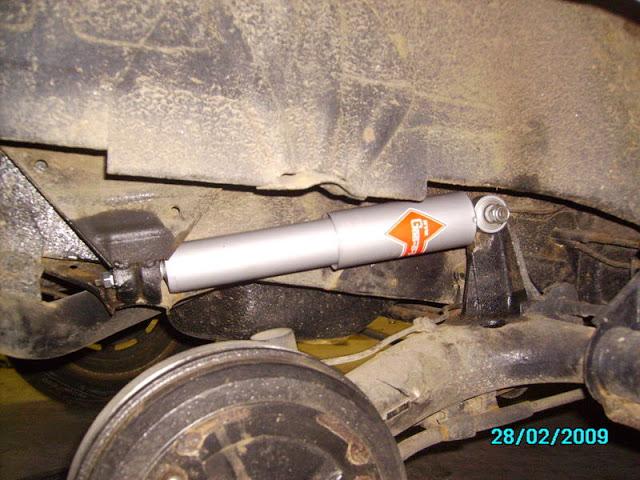

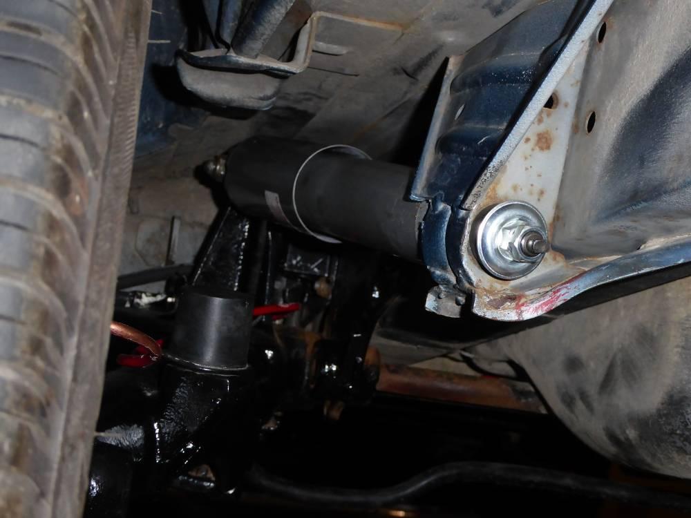

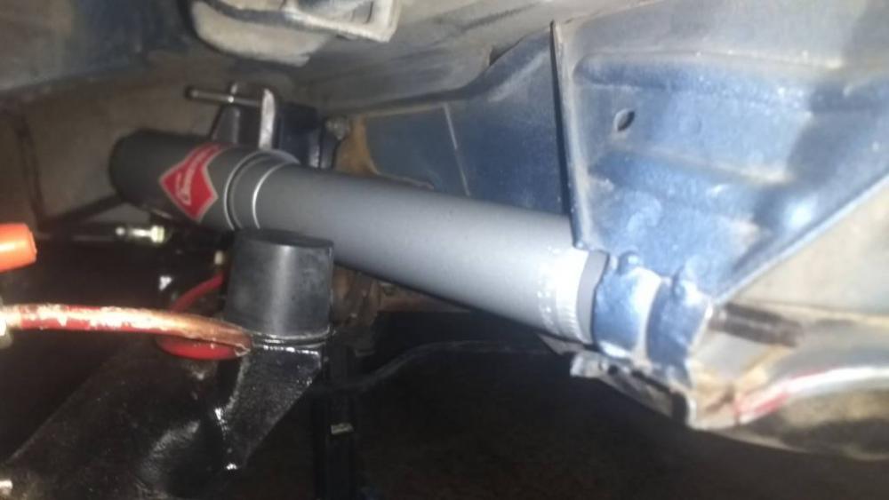

Alberto 2G Posted May 14, 2019 at 10:47 PM Posted May 14, 2019 at 10:47 PM Yo acabo de cambiar los amortiguadores traseros. Si tienes alguna duda, pregunta.En mi caso compré unos KYB gas a Just, de gas y muy duros y he sudado tinta para meterlos.Enviado desde mi Moto G (4) mediante Tapatalk Quote
REDIOS Posted May 15, 2019 at 05:58 AM Author Posted May 15, 2019 at 05:58 AM gracias, seguro que te preguntaré, pero lo que realmente quisiera es poder acceder a todos los tutoriales del antiguo foro. 1 Quote
Alberto 2G Posted May 15, 2019 at 07:51 AM Posted May 15, 2019 at 07:51 AM Este es el amortiguador montado. Ayer confundí la foto.Estoy contigo en lo de la pérdida de fotos/archivos del antiguo foro. Una auténtica pena.Enviado desde mi Moto G (4) mediante Tapatalk Quote

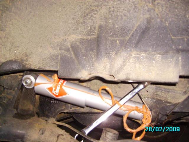

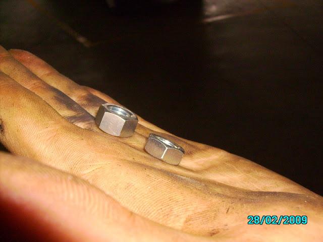

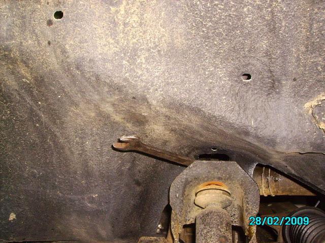

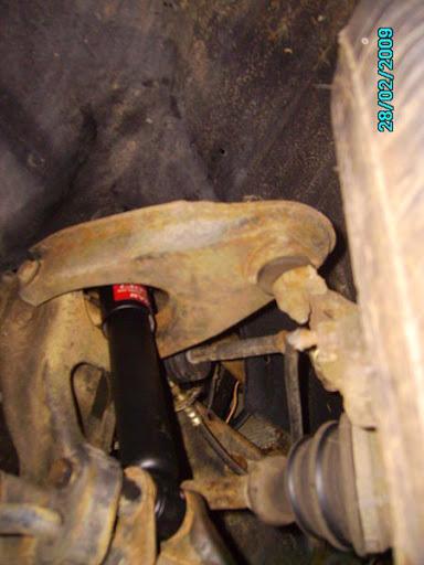

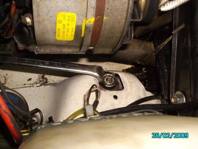

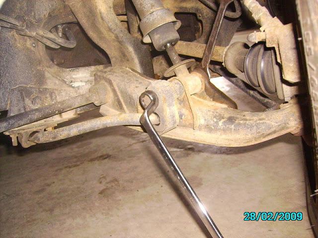

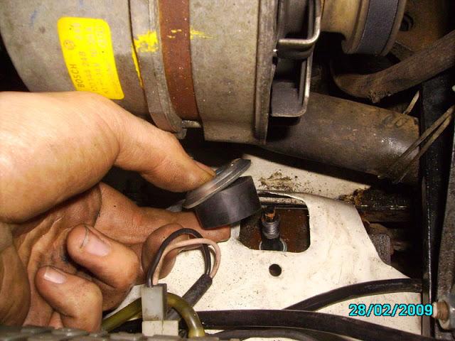

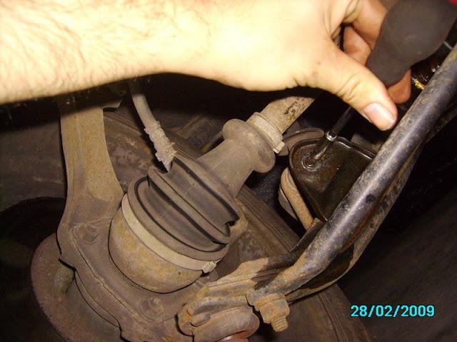

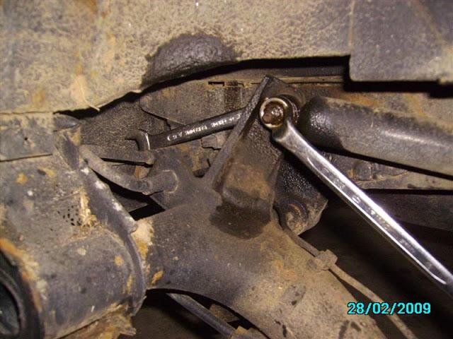

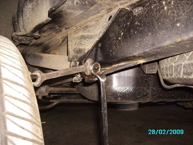

SnD Posted May 21, 2019 at 04:10 AM Posted May 21, 2019 at 04:10 AM ¡Hola! Estuve mirando el foro antiguo, ya que aún recuerdo mi contraseña... Logré encontrar algunas cosas. Del enlace http://clasicosrenault34567.foroactivo.com/t13723-bricolaje-del-automovil lamentablemente las fichas se perdieron, sale un error 404 (no encontrado) al pinchar los enlaces a las imágenes... Pero del tutorial http://clasicosrenault34567.foroactivo.com/t987-tutorial-cambio-amortiguadores-renault-4 sí que se ven las fotos. No creo que nadie se enoje si copio/pego el contenido acá 😅 pero si es así, me avisan... Cita TUTORIAL CAMBIO AMORTIGUADORES RENAULT 4 patroleitor el Sáb 28 Feb 2009, 12:15 pm Con el fin de ayudar/animar a que hagais el cambio (que espero que se note) he decidido hacer unas fotucas y esplicar brevemente el proceso a seguir para cambiar los amortiguadores, que es relativamente sencillo. De momento solo he hecho el eje delantero, pero en cuanto haga el trasero tambien subiré el proceso. MATERIALES: 4 amortiguadores nuevos (imprescindible jeej) una llave fija de 17 (tuercas amoricuadores) una llave de estrella de 17 " una llave fija de 14 (tuercas amortiguadores nuevos) una llave de estrella de 14 " recomendable liberador de tornillos tipo 3en1 TIEMPO ESTIMADO alrededor de media por amortiguador, si no surgen problemas. fotos 1 y 2 por la parte superior del amortiguador, (la espiga) agarramos la contra tuerca con una llave de estrella de 17 y por la parte de abajo la tuerca con una fija. Aflojamos la contratuerca y la sacamos. Ahora con la llave de estrella sacamos la tuerca, si está muy rigida puede que el amortiguador se gire y no consigamos sacarla, para ello agarrar con la mano el amortiguador, para evitar que gire, si esto no es suficiente, utilizar una llave de fontanero. fotos 3 y 4 ahora pasamos al ojal, para ello utilizaremos las mismas llaves de 17. por un lado la fija y por el otro la de estrella. Si nos es incomodo, podemos elevar el coche con el gato e incluso sacar la rueda. sacamos la tuerca y con un punzón golpeamos el tornillo hasta que salga por el lado del silentblock de la estabilizadora. tendremos nuestro amortiguador fuera!!! para colocar el nuevo amortiguador, yo he colocado las chapas y silentblocks de la siguiente manera: chapa, goma,chapa, goma, chapa (en origen: chapa, goma, chapa, chapa, goma, chapa) luego cojemos la tuerca y la contratuerca (la primera tiene más grosor) y se aprietan a la inversa de lo que habiamos hecho. en el ojal igualmente. Necesitaremos un martillo para introducir el tornillo por el silentblock de la estabilizadora, el amortiguador y pasarlo hasta el otro lado para poder ponerle la tuerca. amortiguador montado es recomendable revisar el apriete de las tuercas de la espiga una vez rodemos unos quilometros con el coche, mientras no asienta todo en su sitio. No es necesario alinear la dirección, ya que ni aumentamos/disminuimos la altura ni tocamos elementos de esta. amortiguadores traseros. se necesitan las mismas herramientas y tambien un cordon, para mantener comprimido el amortiguador. es recomendable comprar nuevos los tornillos de fijación del ojal, en mi caso estaban muy deteriorados y desgastados, de hecho, uno de ellos se partió sacandolo. 1ºdesmontamos la contratuerca y la tuerca de fijación de la espiga a continuación el ojal y ahora es necesario comprimir el amortiguador (en el caso de que sean amortiguadores con precarga), para lo que necesitaremos todo el peso del cuerpo, y atar ambas puntas para que no vuelva a estirarse, es recomendable que alguien os ayude. Yo he pillado lo primero que he visto jaja y se acabó!! detalle de lo que levanta un r4, menudos recorridos... Por otro lado, me ha sido imposible ubicar el archivo "Preparacion y Potenciacion de Motores 850 (Renault 4 y 4L)", el enlace a Mediafire ya no existe... Halcón, si lo tienes y me lo puedes facilitar te estaré muy agradecido 🙏 (u otro usuario). 1 Quote
Alberto 2G Posted May 21, 2019 at 09:03 AM Posted May 21, 2019 at 09:03 AM Joder, para algo que subo... y ya estaba. Creo además, que con los mismos amortiguadores. Está muy bien explicado/sintetizado. Gracias por recuperar esta entrada para el nuevo foro. Quote
