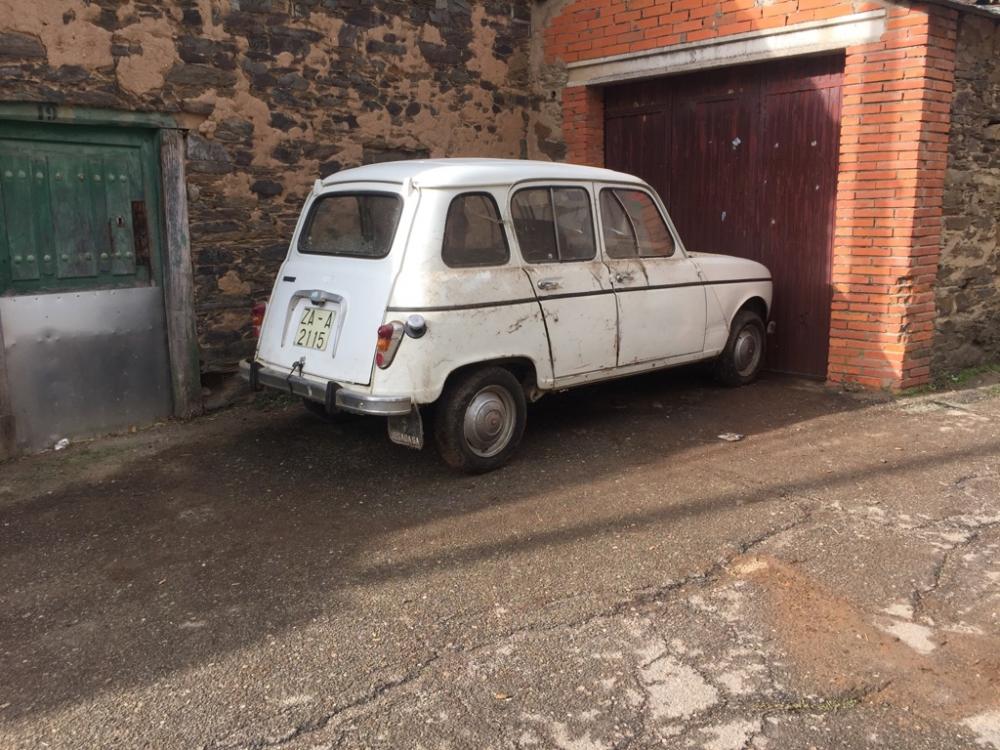

FILIXXX92 Posted November 16, 2019 at 10:25 PM Posted November 16, 2019 at 10:25 PM Hola equipo me presento: Soy Cristian de Madrid soy mecánico y me decido a preparar y a resucitar el Renault 4L de mi abuelo que compro en 1972. Actualmente hace una semana lo saque de un garaje de mi pueblo en Zamora, donde a estado parado aproximadamente unos 14 años arrancó con un poquito de mimo y carburante del 2019 pero su rueda delantera derecha estaba bloqueada puesto que el freno de mano se quedó enganchado y echado todos estos años “benditos tambores” 1 Quote

FILIXXX92 Posted November 17, 2019 at 04:16 PM Author Posted November 17, 2019 at 04:16 PM Después de unos cuantos años salió a La Luz, toca preparación completa para el sistema frenado, y varios ajustes de motor.Ya me fui a surtir a la torre de unos discos delanteros y tambores traseros con freno de mano para sustituir por completo. Enviado desde mi iPhone utilizando Tapatalk Quote

FILIXXX92 Posted November 17, 2019 at 06:12 PM Author Posted November 17, 2019 at 06:12 PM Muy buenas y bienvenido.... Vale la pena recuperar el coche de tu abuelo. Por cierto lleva discos delante ese coche?Pues actualmente lleva los tambores con los que salió de fábrica.Y aprovechando que tenía que reparar los cuatro e decidido montar el sistema directamente de discos delanteros y tambor con freno de mano trasero.Todavía no me puesto a ello, pero seguro que alguna sorpresa me llevo, jeje De momento ya tengo las mangueras delanteras con disco y pinza , tambores traseros completos con freno de mano y cables de freno de mano con sistema completo que saque de un R6 Enviado desde mi iPhone utilizando Tapatalk Quote

Guest latitas Posted November 17, 2019 at 10:53 PM Posted November 17, 2019 at 10:53 PM Por eso te lo habia comentado, porque a la vez que pones discos delante tienes que cambiar el freno de mano atras.... Quote

FILIXXX92 Posted November 18, 2019 at 02:30 PM Author Posted November 18, 2019 at 02:30 PM Por eso te lo habia comentado, porque a la vez que pones discos delante tienes que cambiar el freno de mano atras....Si, ya lo tenía pensado de antemano por eso me aventurado a preparar todo para hacer la transformación Enviado desde mi iPhone utilizando Tapatalk Quote
FILIXXX92 Posted November 18, 2019 at 02:35 PM Author Posted November 18, 2019 at 02:35 PM Bienvenido. Si te animas con el cambio no dudes en abrir un hilo específico para ir añadiendo en el tu experiencia. Sin problema en estos fin de semanas próximos empezaré a montar todo, ya pondré fotos y adaptación del freno de mano que es lo que más me preocupaba al ser tipo palanca que va al lado del volante, pero el sistema del r6 es el mismo por eso creo que no tendré problema Enviado desde mi iPhone utilizando Tapatalk Quote
rofman4x4 Posted November 18, 2019 at 03:08 PM Posted November 18, 2019 at 03:08 PM Puedes poner también la palanca entre los asientos... Quote
FILIXXX92 Posted November 18, 2019 at 04:24 PM Author Posted November 18, 2019 at 04:24 PM Puedes poner también la palanca entre los asientos...Entre mis asientos delanteros no hay hueco es como un sofá jeje Enviado desde mi iPhone utilizando Tapatalk Quote

gtl81 Posted November 21, 2019 at 09:03 PM Posted November 21, 2019 at 09:03 PM me gusta mucho la matricula, no se suelen ver vehiculos de Zamora. Bienvenido. 1 Quote
gtl81 Posted November 21, 2019 at 09:05 PM Posted November 21, 2019 at 09:05 PM En 18/11/2019 at 17:24 , FILIXXX92 dijo: Entre mis asientos delanteros no hay hueco es como un sofá jeje Enviado desde mi iPhone utilizando Tapatalk Cuesta lo mismo cambiar los tambores que los asientos. Quote
gtl81 Posted November 21, 2019 at 09:07 PM Posted November 21, 2019 at 09:07 PM En 17/11/2019 at 19:12 , FILIXXX92 dijo: Pues actualmente lleva los tambores con los que salió de fábrica. Y aprovechando que tenía que reparar los cuatro e decidido montar el sistema directamente de discos delanteros y tambor con freno de mano trasero. Todavía no me puesto a ello, pero seguro que alguna sorpresa me llevo, jeje De momento ya tengo las mangueras delanteras con disco y pinza , tambores traseros completos con freno de mano y cables de freno de mano con sistema completo que saque de un R6 Enviado desde mi iPhone utilizando Tapatalk Con esa modificación es posible que en el futuro no puedas hacerlo histórico. Quote
FILIXXX92 Posted November 22, 2019 at 06:52 AM Author Posted November 22, 2019 at 06:52 AM Cuesta lo mismo cambiar los tambores que los asientos. En ese sentido tienes razón jeje pero me gusta el asiento de puerta a puerta. Quiero mejorarlo pero sutilmente que siga siendo el coche de siempre pero con ciertas mejoras.Enviado desde mi iPhone utilizando Tapatalk Quote
FILIXXX92 Posted November 22, 2019 at 06:55 AM Author Posted November 22, 2019 at 06:55 AM Con esa modificación es posible que en el futuro no puedas hacerlo histórico. Bueno eso no me importa, de todas maneras las piezas las guardo no las voy a tirar..Lo que quiero es que sea un vehículo para poder utilizar y a mi gusto. Ya he preparado otros vehículos antiguos y les doy bastante uso jeje no soy de tenerlos en el Garaje para adorarlos, me gusta disfrutar de ellos Enviado desde mi iPhone utilizando Tapatalk Quote
4latasblanco Posted November 22, 2019 at 03:40 PM Posted November 22, 2019 at 03:40 PM Hace # [1:hora][?:horas]}, FILIXXX92 dijo: Bueno eso no me importa, de todas maneras las piezas las guardo no las voy a tirar.. Lo que quiero es que sea un vehículo para poder utilizar y a mi gusto. Ya he preparado otros vehículos antiguos y les doy bastante uso jeje no soy de tenerlos en el Garaje para adorarlos, me gusta disfrutar de ellos Enviado desde mi iPhone utilizando Tapatalk Celebro Cristian tus palabras y que además te hayas decidido a rescatar el R4 super de tu abuelo de una muerte segura en un desguace. Creo que si le pones frenos de disco delanteros las llantas de super no te valdrán porque creo que pegarán en las pastillas. Si no me equivoco algo así le pasó a fan-4 al querer "superizar" su TL de 1979 e intentar montar unas llantas de super con frenos de disco. Se le rajaron las llantas.... Quote
