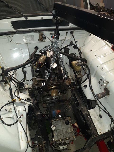

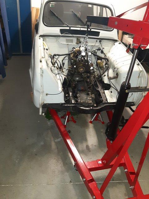

Aprovechando estos días he empezado a meterle mano al cepo. La idea es sacar motor y cambiar todas las juntas, bomba de agua y  si sale alguna cosilla mas pues también.
Lo primero ha sido llevarlo a la sala de operaciones, al final no ha sido necesario remolcarlo, secar las bujías poner pinzas y ha arrancado sin problemas.  Después toca desmontar sin prisa para no romper nada, que nos conocemos, hasta sacar el motor.

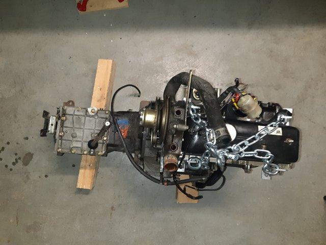

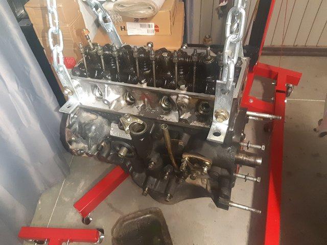

Una vez el motor esta fuera del coche separo la caja  y coloco el motor en el soporte.
El motor ahora mismo esta así.

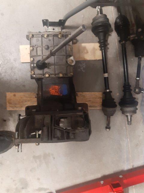

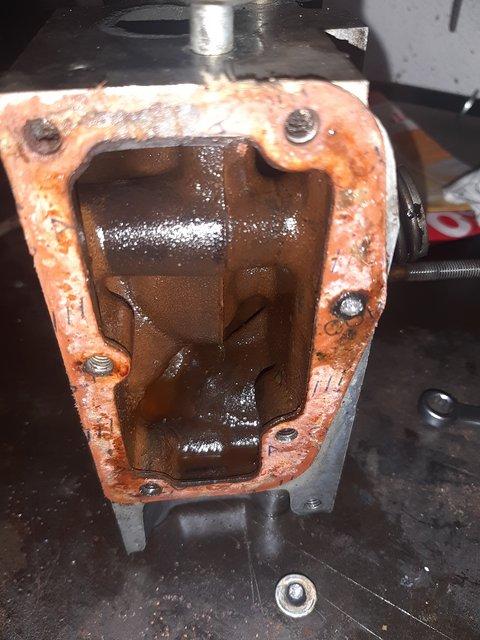

Y aquí la caja y los palieres a los que tengo que cambiar un par de fuelles.

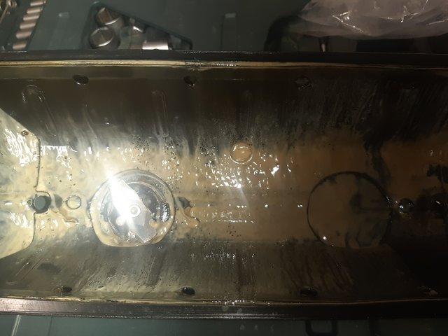

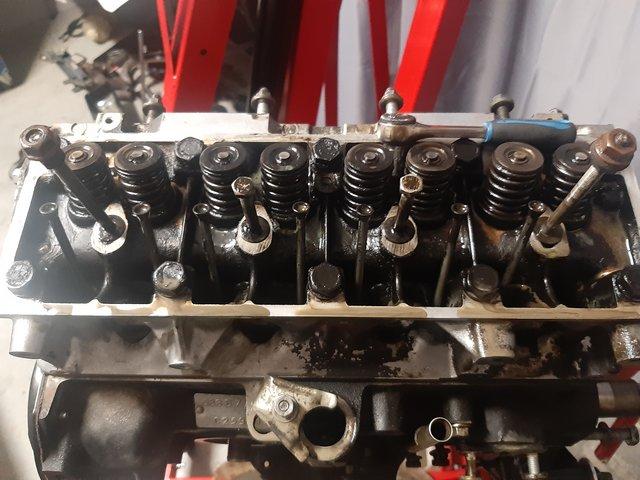

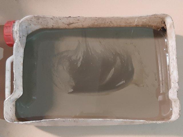

Y este es el aspecto del aceite y de la tapa de balancines.

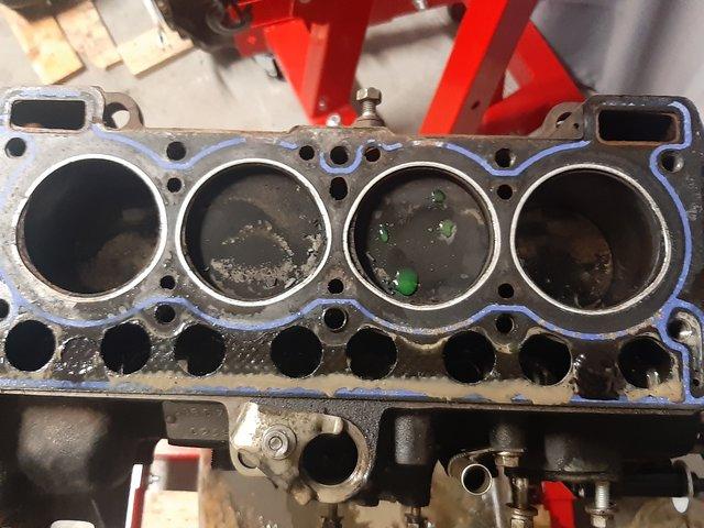

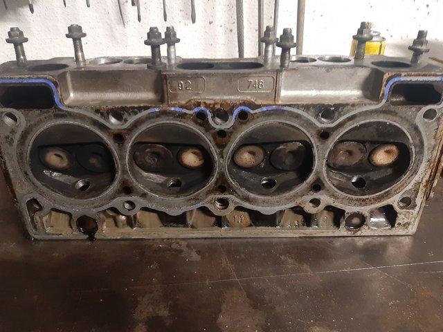

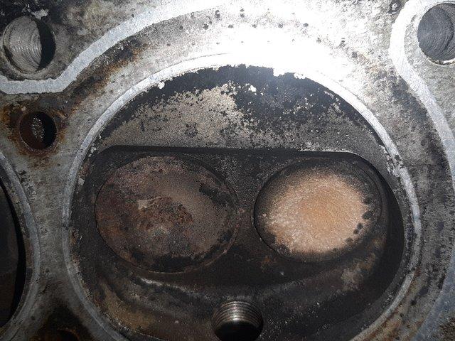

He echado otro ratillo en el coche y he avanzado algo mas, menos de lo que quería pero es lo que hay. Quitar carter y culata y dar una primera limpieza para quitar lo mayor.

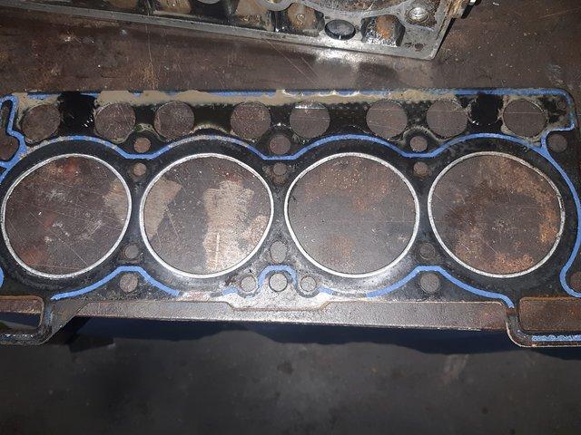

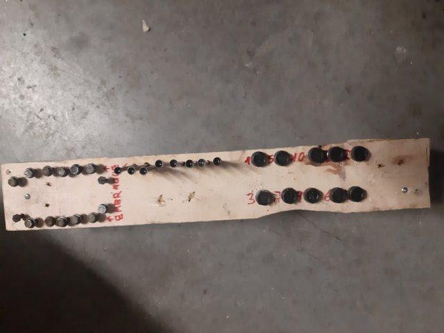

Aquí ordenando "a mi manera" la tornillería y demás de la culata.
La junta a simple vista parece que estaba bien y que el problema es de las camisas.

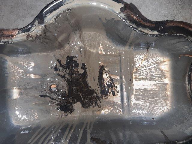

Por último el carter lleno de mayonesa como era de esperar.

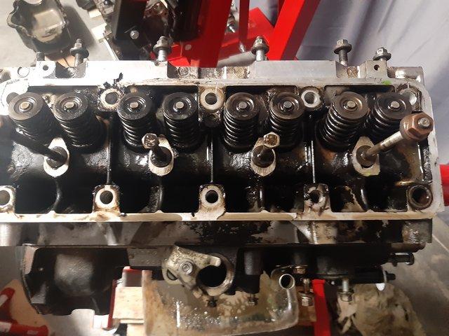

Buenas, a ver si me podéis echar un cable. Al desmontar los muelles de las válvulas vimos que solo había retenes en las válvulas de admisión. ¿Debería llevar retenes en todas las válvulas? Pensamos que si y los juegos que he visto y he pedido vienen con 8 retenes.
Normalmente suelen llevar en las 8,  pero como no sabemos la vida anterior de los coches y los motores que tenemos,  te puedes encontrar cualquier sorpresa. Poner retenes en las válvulas de escape ayuda a reducir el consumo de aceite y lógicamente el humo blanquiazul  que sale con el motor caliente en las bajadas o retenciones.

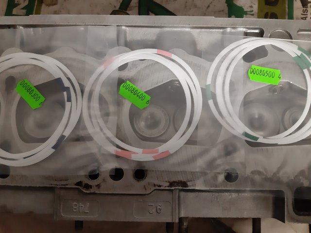

A ver si retomo esto que entre unas dudas y otras no avanzo nada. He comprado un juego de juntas para las camisas (de papel), y no tengo muy claro cual poner y que vayan a durar tiempo. He tratado de buscar algún juego de juntas de silicona, tipo tóricas pero para el 4l no las encuentro. A ver si me podéis orientar de que tener en cuenta a la hora de montarlas y cual poner.
Adjunto foto de las juntas que vienen en distintos colores y aparentemente distintos grosores. Aunque como digo me gustaría buscar unas "tóricas".
Y otra duda. ¿Hay que ponerlas en seco o hidratarlas con aceite o algo?
