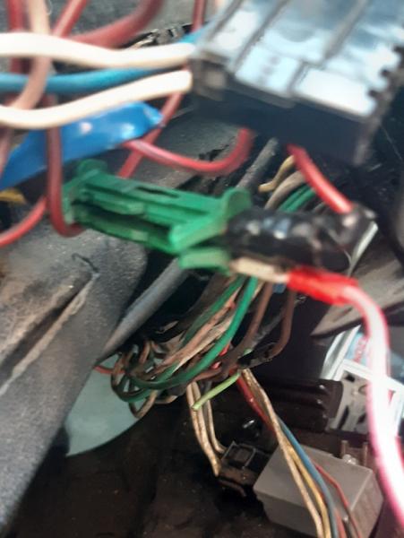

petropof Posted November 24, 2022 (edited) Ok.probare.gracias.Luego tengo otro problema.A ver si alguien me puede poner una foto o informarme.Hay dos especies de canulillas de color verde.Un cable va a interruptor antiniebla y otro rojo no se donde va xq me ha extrañado que el antiniebla hubiera un conector que tuviera 3.Alguno tiene una foto clara o decirme a donde va?. Gracias Edited November 24, 2022 by petropof Share this post Link to post Share on other sites
Aeshnidae Posted November 25, 2022 @petropof, ¿podrías poner una foto? ¿seguimos hablando del limpia trasero? perdona pero no me hago idea de lo que pides. Share this post Link to post Share on other sites
petropof Posted November 25, 2022 (edited) Me refiero al cableado que lleva el antiniebla.Uno de la canulilla verde va al antiniebla al interruptor pero el otro no se donde va.Son 2 cables que vienen del cuadro de indicadores por lo que parece. Gracias Edited November 27, 2022 by petropof FOTO Share this post Link to post Share on other sites
Aeshnidae Posted November 28, 2022 LO siento, no me suena de nada... a ver que nos dicen por aquí... Share this post Link to post Share on other sites
