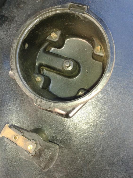

ANTONIODELAOSSA Posted January 23 Tapa del delco o distribuidor de corriente. Foto de la nueva y la vieja. Se puede observar el grado de desgaste de las "patillas" internas, que reciben el salto de corriente desde el rotor central (también en la foto) para mandarlo a cada bujía, a través de los cables, que también influyen mucho en el estado y calidad de la chispa. upload photo Share this post Link to post Share on other sites
Aeshnidae Posted January 23 @ANTONIODELAOSSA, estás en todo. En este aparentemente inocente conjunto de piezas radican muchos de los problemas de encendido de nuestrso vehículos. Particularmente en climas húmedos son fuente inagotable de dolores de cabeza si el mantenimiento no está bien hecho y si el usuario no es muy avezado en la problemática que puede causar su mal funcionamiento. Yo en este conjunto de piezas sospechosas del mal funiconamiento incluiría además a los cables de bujías... que también son los eternos olvidados... Siempre me pregunte cómo era posible que en una época en la que los teléfonos móviles empezaban, y fuera de las grandes vías y los cascos urbanos era complicado que cogiera señal de telefonía para llamar a la grúa o a casa, mi tapa de la delco estuviera comunicada... CUando se lance un poco el tema, me reservo un huequito para llorar en relación con este tema, junto al resto de propietarios de Renault siete y primera serie de Renault 5... Share this post Link to post Share on other sites
ANTONIODELAOSSA Posted January 23 (edited) Gracias por tu comentario, Aeshnidae. Si te fijas en mi segundo renglón, hago el comentario de los cables, que dicho sea de paso, suelen ser problemáticos y fallar antes que la tapa del delco o que los propios platinos. Lo que hago, de vez en cuando, para comprobar los cables (sin desmontar nada) es aparcar en un sitio muy oscuro y dejar el motor en ralentí, aunque vaya bien, y sin luces; si se aprecian chispas en plena oscuridad del hueco del motor es que la corriente se escapa, aunque le llegue a las bujías. Uno de los más problemáticos es el que une la bobina y el delco, en cualquiera de sus extremos. Edited January 23 by ANTONIODELAOSSA Share this post Link to post Share on other sites

CRUZ Posted January 24 Hace 11 horas, ANTONIODELAOSSA dijo: Gracias por tu comentario, Aeshnidae. Si te fijas en mi segundo renglón, hago el comentario de los cables, que dicho sea de paso, suelen ser problemáticos y fallar antes que la tapa del delco o que los propios platinos. Lo que hago, de vez en cuando, para comprobar los cables (sin desmontar nada) es aparcar en un sitio muy oscuro y dejar el motor en ralentí, aunque vaya bien, y sin luces; si se aprecian chispas en plena oscuridad del hueco del motor es que la corriente se escapa, aunque le llegue a las bujías. Uno de los más problemáticos es el que une la bobina y el delco, en cualquiera de sus extremos. Es curioso ver como salen destellos........Lástima que alguno tengamos que hacer kilómetros y para encontrar un lugar lo suficientemente oscuro. No aprendemos de los viejos.....siempre en el maletero una tapa, pipa, cables (y una bobina, he visto coches con dos bobinas instaladas....Así no hya excusa, simplemente se conecta la de socorro si falla la otra. De todos modos....Antonio...no hay que llegar a esos extremos en aprovechamiento de esos elementos fungibles. Share this post Link to post Share on other sites
ANTONIODELAOSSA Posted January 24 Hace 8 horas, CRUZ dijo: De todos modos....Antonio...no hay que llegar a esos extremos en aprovechamiento de esos elementos fungibles. la foto corresponde a lo que llevaba el Citroën ID 20 tiburón, mientras las cosas funcionan bien es mejor no tocarlas, aunque de vez en cuando revisarlas: hasta que no he encontrado otra igual nueva y de recambio original de época, no ha querido hacer el cambio, porque me están dando problemas los elementos del delco de fabricación actual Valeo en la R4F4 Share this post Link to post Share on other sites

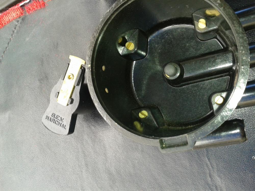

ANTONIODELAOSSA Posted January 24 (edited) Angli, Amolux y Krafft los tengo "descartados". Femsa es muy muy difícil encontrar, lo que queda es lo que no se gastaba ó no se rompía en la época. Y Valeo, lleva unos años que me parece que lo hacen en China, pero en la cutre. Los platinos Valeo, del delco Femsa de la R4F4 me tienen harto, hasta se "des-remachan" del alojamiento los contactos, cosa nunca vista antes. Un juego no me llegó a los 2000 kms, puse fotos en este foto. De hecho, he llegado a preparar un delco Ducellier francés de época, aunque no sean santo de devoción, al menos hay recambio antiguo. El delco del Tiburón es un Sev-Marchal, de vez en cuando aún aparece repuesto y barato: tapa y rotor de la foto, 25 euros más el envío. Edited January 24 by ANTONIODELAOSSA Share this post Link to post Share on other sites

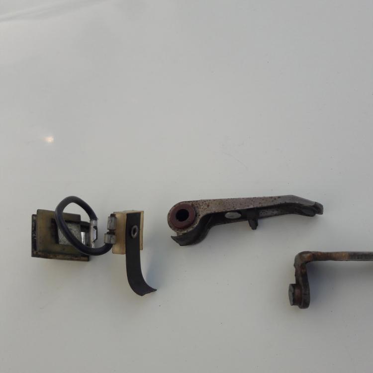

ANTONIODELAOSSA Posted February 13 El estado de los platinos asombra, teniendo en cuenta de que el coche (Citroën GSA) ha estado en funcionamiento hasta el momento de dejarlo en el garaje para revisar. Este sí que es un caso de los que "se paró en marcha..." Share this post Link to post Share on other sites
Aeshnidae Posted February 13 A eso un cocinero moderno le llamaría deconstrucción de platinos en grado de elaboración máxima... y a pesar de todo ¿seguía en marcha? entonces @tortxu, nos ha tenido engañados con la fiabilidad del GS... Share this post Link to post Share on other sites
Tortxu Posted February 13 (edited) El distribuidor Ducellier de los GS es una verdadera basura, y no porque no haga bien su trabajo, es que aqueja de un problema rarísimo, se merienda la fibra de apoyo del contacto móvil. Y si se engrasa con una gota de grasa de litio, como mandan los cánones ¡ES PEOR! De tal modo que no era posible hacer un viaje de más de 250 Kms. sin retocar el distribuidor so pena de andar con el encendido retardado y un consumo aún más desaforado si cabe. ¿La solución? Engrasar la fibra y las levas con una gota de GRASA DE BISULFURO DE MOLIBDENO. El Molykote negro de toda la vida; solo así ese distribuidor funciona con normalidad. Y si se añade un módulo transistorizado que deje a los contactos libres de abrasión eléctrica...hasta puede ser fiable. Por el contrario, el avance por depresión cuenta con una leva de ajuste que bien manipulada, permite adaptar y mejorar las curvas características de encendido. Todo eso ya lo dejé explicado en aquel foro. Sobra comentarlo, en el R5 tengo olvidado lo que es retocar los contactos más allá de retocar su avance en función de la calidad del combustible. Es un Excelente Femsa de época que no pienso sustituir. Y cuento con un módulo transistorizado que me fabriqué con un transistor MOSFET rescatado de un plasma de desguace. Edited February 13 by tortxu Share this post Link to post Share on other sites
