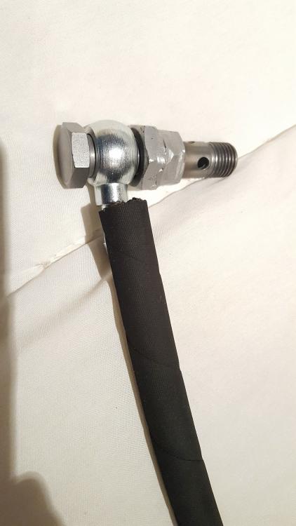

Este es el apaño que he hecho para conseguir poner el sensor de presión y temperatura de aceite, que os parece ?
Así lo saco del sitio tan malo que tiene y lo dejo mas a mano.
Te digo lo que en el otro foro. ¿No puede ser que te falsee los datos? ¬¬
si seguramente falseará bastante el valor de presión... pero lo importante que es detectar una ausencia total de presión de aceite si que lo hará.
Lo de la temperartura de aceite como básicamente será para saber cuando se le puede empezar a dar cera... el margen de seguridad queda cubierto porque para cuando el reloj "se entere" ya máquina ya llevará un rato en temperatura de uso...
Ahora que, se consciente que como bien te dice el gran gtl81,  el día que se se tumbe la aguja de la temperatura de aceite, la del anticongelante ya llevará un tiempo apuntando al rojo y el motor estará pidiendo unas chuletillas para echarle encima...

Por cierto, asegúrate que las abrazaderas que pongas a ese manguito están bien apretadas y ponte juntas a ese tornillo que no queremos que se escape el aceite por ahí.
Eso es, para la presión realmente no creo que haya mucho problema. Un fluido no se comprime y por tanto, muy largo debe ser el tubo para que la presión varíe mucho. Las fluctuaciones rápidas es posible que las absorbiera la elasticidad del tubo, pero las variaciones son lentas, y la ausencia total te la detectará bien.
Para la temperatura el problema vendría de que no hay flujo, y además hay mucha "pared" hasta el sensor... Yo pondría el sensor de temperatura en el tapón del carter, que los venden preparados para ellos.

Gracias por los comentarios y criticas.
Ya esta puesto y funciona perfectamente, arrancas y se apaga la luz y sube al 3, ahora tengo que tirar la instalación del sensor de temp
