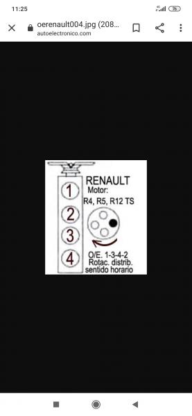

Mira Gatillo, he visto que a lo mejor cometi un error, saque los cable de bujia de su tapa para rebizarlos y cuando los coloque tome como cilindro N° el del lado de la caja diferencial, me parese que ese puede ser el error, pues probe con otra bobina, limpie platino, tapa y rotor, bujias y di la luz correcta a platinos y bujias segun el manual, tambien prove con otra bobina de alta tension, para mi el R6 es un auto desconocido aun y me gustan los fierros, pero el error creo radica en que a lo mejor el cilindro N° 1 es el del lado de la cadena de distribucion. Hay alguien que me pueda asegurar cual es el cilindro N° 1 y creo que ese es el error. MUCHAS GRACIAS POR LEERME Y ESCRIBIRME AMIGOS por ahora soy yo el principiante pero entiendo de mecanica y creo que en el futuro cuando lo conosca mejor pueda ayudar a otros. Saludos Cordiales incluso a los administradores.

Hola @Horacio131,
Por el foro dicen esto:
En 2020/9/8 at 12:38 , el_clasico dijo:
el piston 1 es de la bomba del agua en los R5 y Rsiete/7. Con la marca del volante motor en la campana en su sitio, a partir de ahi, pones a punto.
y respecto del orden de encendido te diré que el orden es 1, 3, 4, 2.
En 2020/9/8 at 11:57 , Nisio82 dijo:
El orden de encendido empieza por el lado bomba de agua. El pistón 1 es el del lado bomba de agua

En todos los Renault de los 70 y 80, el cilindro número 1  es el que está más cercano al volante motor- embrague.
Con ésto hay bastantes confusiones, porque bastantes "mecánicos" o que se quieren llamar como tal,  piensan que el número 1 es el que está pegado a la distribución, como en otras marcas de coches.... y NO es así.
Edited by ANTONIODELAOSSA
A todos los que me ayudaron MUCHISIMAS GRACIAS ahora si lo tengo claro es mi primer R6, es que tenia esa duda, Un Abrazo a Todos. Gracias
