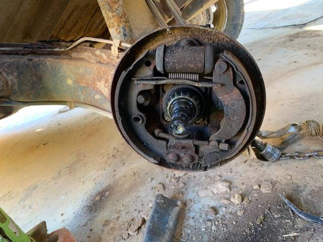

Ya me puse este finde un rato con el naranjito, conseguí moverlo a una nave ya con su techo para q no siguiese en la era.
Pero me llevo su tiempo porq tenía atascado en la rueda trasera izquierda el tensor de la zapata del freno de mano.

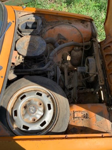

Donde el depósito de la gasolina no huele mal, y este es el estado de la mecánica q tendré q limpiar de lo primero bien.

bueno, lo primero es que me alegro que hayas empezado. Además, es buena cosa encontrarse cosas como lo del freno trasero que se soluciona relativamente fácil porque da mucho ánimo.

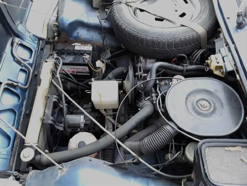

En el vano motor no parece que falte mucha cosa... viendo esta imagen (tomada de: https://www.autodesguacelegazpi.com/busca_tu_recambio/motor-admision-escape/motor-completo-renault-r-5/ )
sólo se echan en falta la batería (ojo porque las nuestras ya han sido motivo de debate en el foro por las dimensiones y el grosor y el emplazamiento de los bornes) y el depósito del agua de los limpias (que en tu caso va sujeto en esa chapa en transversal, a diferencia de este va en longitudinal).
Una limpieza del motor no es imprescindible ahora pero seguro que le vendrá bien, (ojo no mojes la Delco), seguimos...

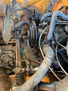

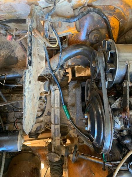

Bueno pues este finde tb estuve un rato con la puesta apunto, esta vez de lo q Ania debajo del capo.
Lo primero q hice fue limpiar un poco las zonas que iba a manipular que en este caso eran las correas y poleas del motor.
De primeras estaban totalmente atascadas y no había forma de poder mover las poleas, asiq lo primero fue quitar las correas y luego intentar mover una a una para ver cómo estaban.
Al final me tocó desmontarlas y lubricar bien cada una.

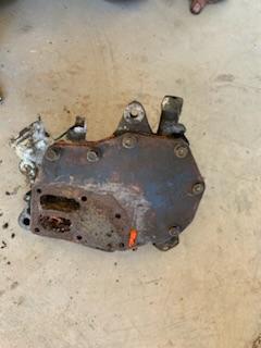

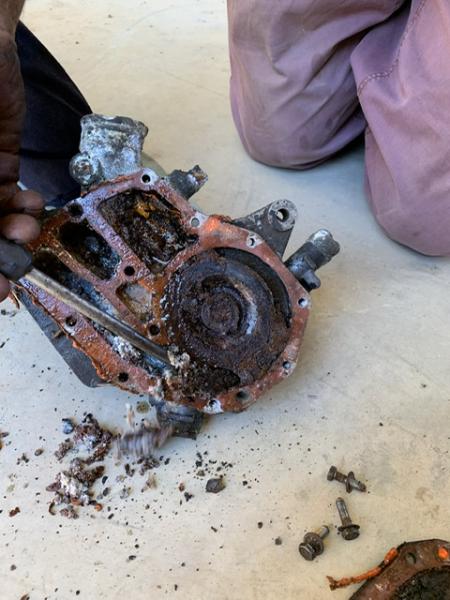

En el caso de la bomba del agua tuve q desmontarla entera y abrirla y ver q estaba llena de oxido y cal.
En la del motor tuve que llenarlo de aceite a través de las bujías para que se fuese moviendo, tb le di contacto después de mover la polea a mano para que lubricase bien todo.
Adjunto alguna foto.
esas poleas suponen un freno importante y, como has comprobado mueven varios elementos susceptibles de avería.
Respecto del motor: Entiendo que mueve y no está bloqueado, ¿verdad? pues es una gran noticia. Creo que este trasto arrancará seguro... ¿anotaste el orden de los cables de las bujías? espero que sí. ¿como estaban las bujías? ¿muy negras?¿con depósito? habrá que darles una pasadita (o casi mejor comprar unas nuevas).
La bomba de agua es seguro que habrá que buscarla nueva. Ojo porque hay dos modelos y creo que a este le toca el modelo menos frecuente (pero sorprendentemente más económico). Una vez que la tenías en la mano podrías haberla llevado a la tienda de recambios... Cuidado con esos tornillos que sujetan la bomba, porque es relativamente frecuente que alguno se pegue un susto y se rompa dejando un cacho dentro... De momento la has limpiado, la has aligerado, has comprobado que la turbina moverá el anticongelante ¿y la has vuelto a montar? bueno pues bien.

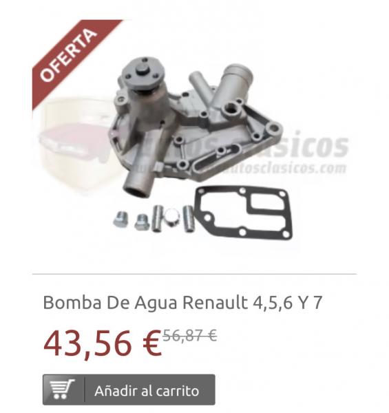

La bomba de agua podría ser esta la nueva?
De acuerdo...
Respecto de la bomba... tengo entendido que hay dos modelos... Una es esa que pones. Que a la vista de tus imágenes me parece que es la que corresponde, pero no estoy seguro.  Y la otra es esta:
Son parecidas pero no iguales (ni intercambiables) y varían (al menos, que yo sepa) en la polea y su soporte, así que al loro.
Imagen tomada de otro proveedor diferente al que has puesto tu: http://www.yclasicos.com/spa/item/ART33671.html
