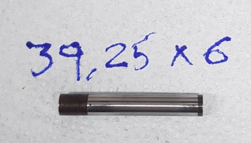

Hola a todos. Tengo una duda con el 5, ya que después de hacerle todo lo habitual: platinos, condensador, cables y bujias, carburador limpio y juntas, bomba de agua, etc. tengo una duda con la bomba de gasolina. El coche arranca y suena bien, pero andando da muchos tirones. He visto que al filtro de gasolina que lleva antes del carburador, con el motor caliente sobre todo, no sube apenas gasolina. He desmontado la bomba y revisado por si estaba atascada. Está ok. También llega gasolina del tanque a la bomba sin problema ni atascos. Lo único que me ha mosqueado es la varilla empujadora de la bomba. Lleva unas marcas oscuras en los extremos. ¿Alguien sabe si deben tener la misma longitud? La varilla mide 6mmx 39,25mm. He buscado por internet y no he encontrado NADA sobre estas varillas. Casi todo lo que veo es bombas con palanca. A ver si alguien tiene el dato de cómo es esa varilla en origen o medidas, o quién la vende...En fin, no todo van a ser alegrias. Saludos!

En mi coche tambien lleva ese tipo de bomba ,es un R 5 copa motor Alpine  840/25 ,no recuerdo las medida ,pero la bomba la compré en Repuestos Pascual, con retorno incluido.
