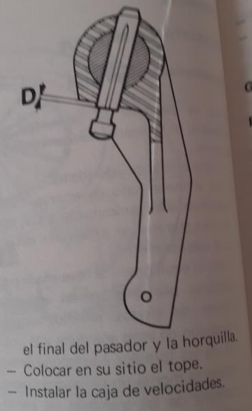

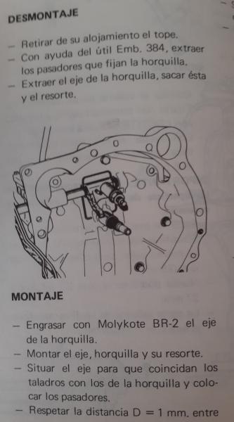

VILLOR 7 Publicado el 16 Julio, 2020 Por si lo que quieres desmontar es realmente la horquilla, yo tengo una campana y se que va con pasadores pero necesitas un util para sacarlos, un poco de info adicional. Compartir este mensaje Enlace a mensaje Compartir con otras webs
