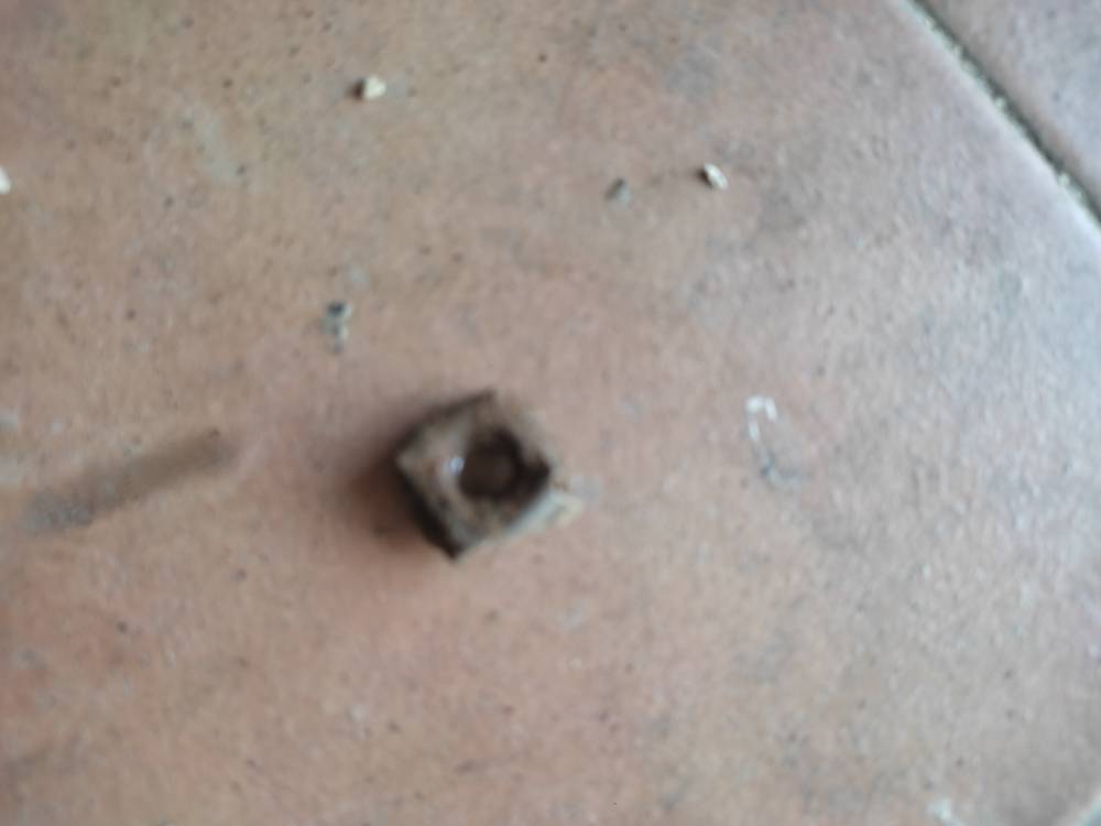

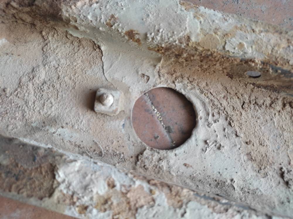

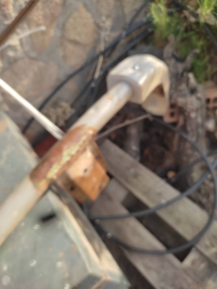

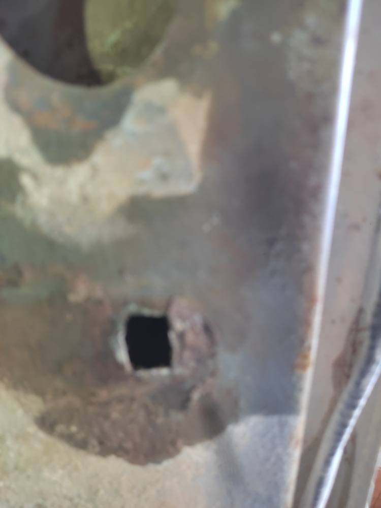

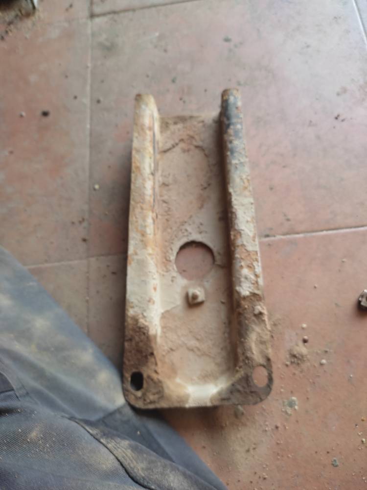

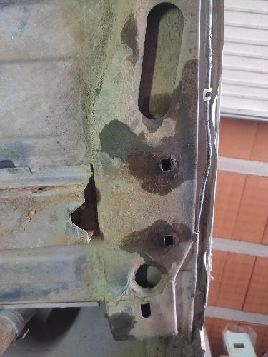

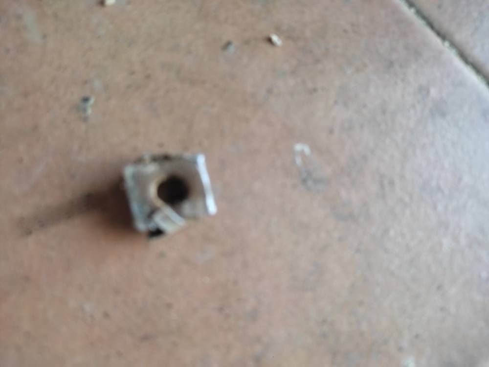

Hola un saludo, estoy quitando el paragolpes trasero de la furgoneta F6,
He tenido problemas con las tuercas cuadradas, que sujetan el portaparagolpes, me daban vueltas y no podía sujetarlas pues están dentro, solo son accesibles por unos agujeros de los bajos.
Algun tornillo lo he partido por el oxido.
Pregunto, para qué se ponían? , es necesario poner tuercas cuadradas? y cómo se ponen?, pues veo que las que no se han dañado tienen como una chapitas.

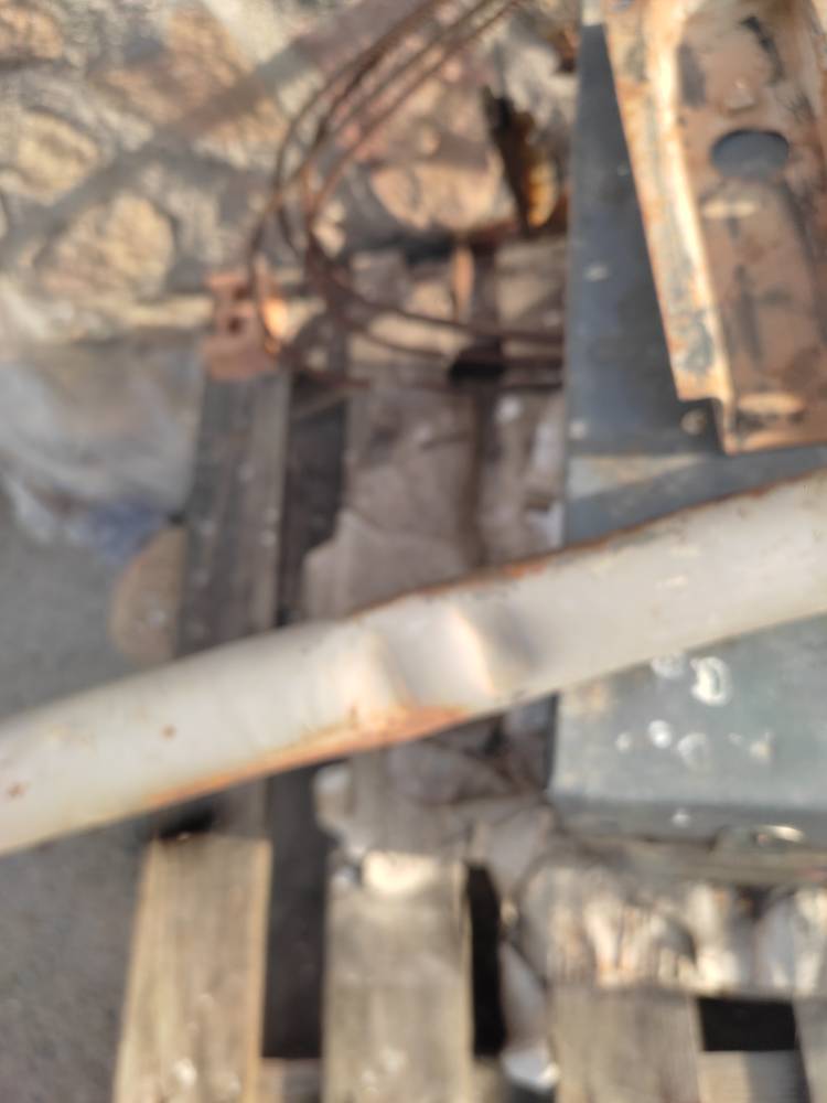

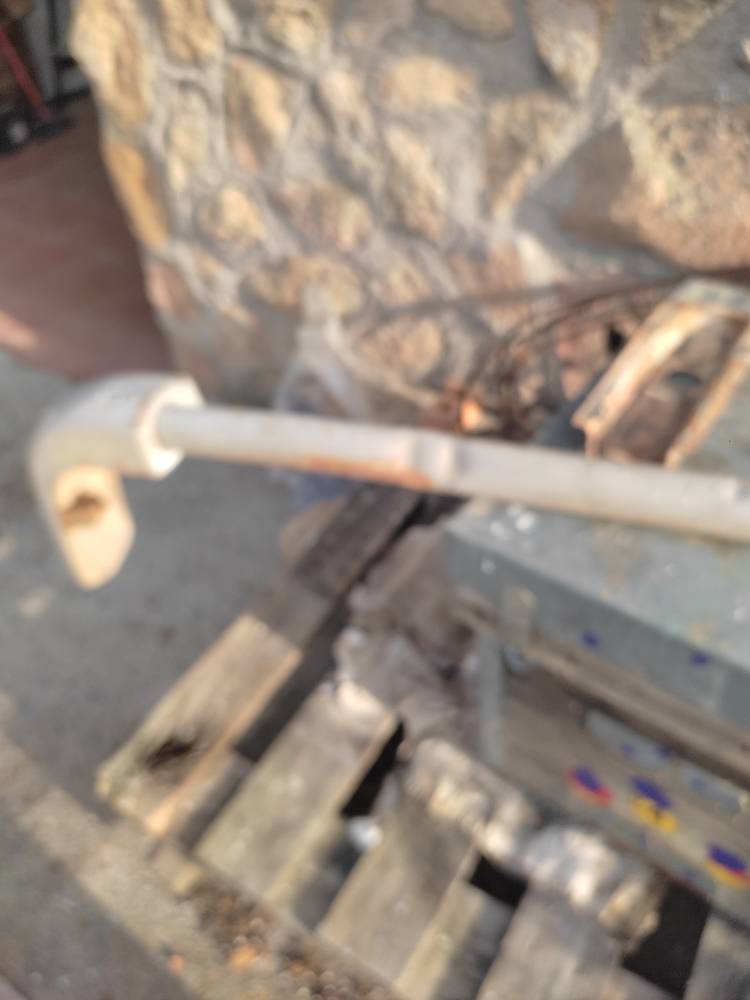

Tendría reparación la barra redonda del paragolpes, ?.
Gracias voy a poner fotos de la barra y las tuercas
? podría sustituir esas tuercas por tornillos metidos desde arriba y con tuerca de bloqueo?df4948a9d70bc1f756a1da6b444108e7.jpgIMG_20230518_193222.jpgIMG_20230518_193219.jpgIMG_20230518_192150.jpgIMG_20230518_192200.jpgIMG_20230518_192130.jpgIMG_20230518_192145.jpgIMG_20230518_193216.jpgIMG_20230518_192218.jpg

no tengo ni idea... y una vez dejado claro este punto te diré que... yo también las he sufrido y es verdad que, estas tuercas son una faena gorda cuando dan vueltas... Supongo que este método era la mejor solución en cuanto a durabilidad y coste...
En mi caso no quedó más remedio que cortar los tornillos. Para arreglarlo he visto recurrir a dos soluciones... en zonas de interior del vehículo... para cosas no estructurales tuercas remachadas. Para cosas más serias o que requieran de mejor anclaje, tuerca soldada.
Aunque no lo vayas a soltar nunca más... una tuerca con bloqueo se acabará quedando gripada con el tornillo y, pasado mañana, cuando por lo que sea haya que volver a abrir, te encontrarás el mismo problema...  Yo optaría por lo que te comento más arriba... (si puedes, claro).
