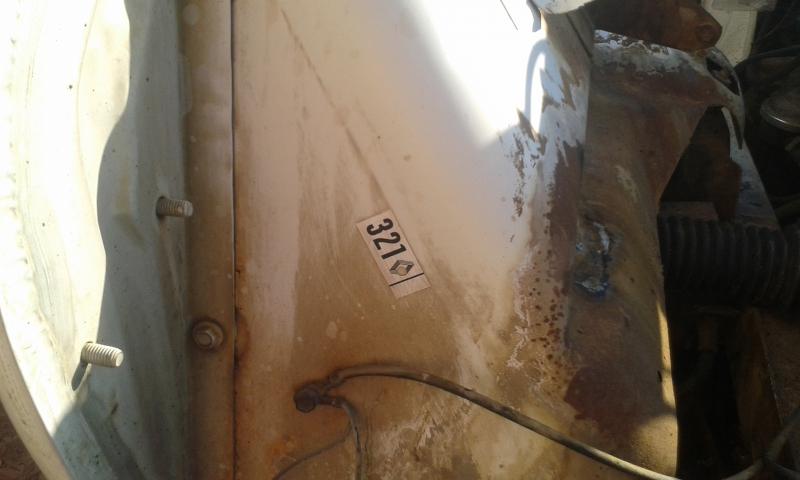

Cuatrero595 0 Publicado el 3 Noviembre, 2020 Lo estuve buscando ,porque vi en fotos del foro donde lo llevan,pero este,nada,miraré si lleva en alguna placa del vano motor,ese código troquelado Compartir este mensaje Enlace a mensaje Compartir con otras webs
Guest latitas Publicado el 3 Noviembre, 2020 No va troquelado. O va pintado en una aleta en el vano motor o llevas una pegartina con el numero y el rombo de RENAULT. Compartir este mensaje Enlace a mensaje Compartir con otras webs
Cuatrero595 0 Publicado el 3 Noviembre, 2020 Ok,gracias,me fijare bien,pero seguramente se le habrá caído... Compartir este mensaje Enlace a mensaje Compartir con otras webs
