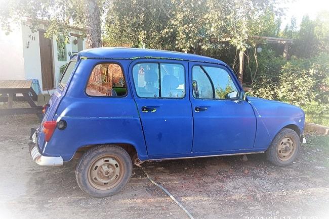

Currito 0 Publicado el 19 Noviembre, 2021 Gracias a todos por la bienvenida. Me he equivocado con la cilindrada del motor, es un 1108 cc y ¿Puede ser 28 KW) El coche es Nacional de Fasa del año 89. Compartir este mensaje Enlace a mensaje Compartir con otras webs
Currito 0 Publicado el 19 Noviembre, 2021 Compartir este mensaje Enlace a mensaje Compartir con otras webs
rofman4x4 15 Publicado el 19 Noviembre, 2021 Los r4 nacionales de esas fechas son de las mejores unidades. A pesar de la pintura es una base muy buena para restauración Compartir este mensaje Enlace a mensaje Compartir con otras webs
Currito 0 Publicado el 23 Noviembre, 2021 En 19/11/2021 at 10:01 , rofman4x4 dijo: Los r4 nacionales de esas fechas son de las mejores unidades. A pesar de la pintura es una base muy buena para restauración Gracias rofman, por la información. Es verdad que estoy muy contento con el, a pesar de sus años y el descuido que a tenido de motor está muy bien y de chapa no tiene apenas oxido en la carrocería. Mi idea es en tunearlo y modernizarlo más que en restaurar de forma clásica, espero que no se molesten los puristas. Compartir este mensaje Enlace a mensaje Compartir con otras webs
