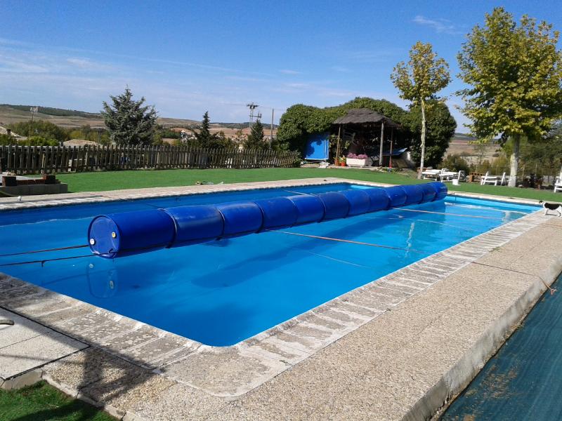

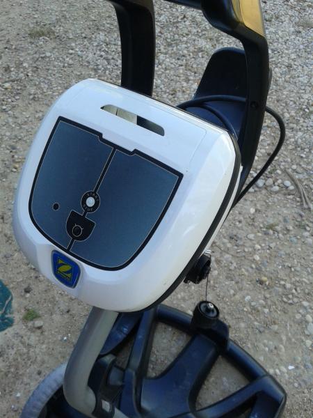

ANTONIODELAOSSA 26 Publicado el 24 Junio, 2021 (editado) Recurro a esta estupenda comunidad, a ver si algún forero o conocido me puede ayudar. Que estas tardes de verano, después de pelear con algún vehículo antiguo, es gratificante darse un baño en la piscina, jejeje. Se me ha estropeado el robot limpiafondos Zodiac RV 4390. Lo pongo en marcha en cualquier ciclo, y se para al cabo de tres o cuatro minutos... o treinta segundos. Me desplazo este fin de semana donde haga falta, con mi robot y mi cabezal, para probarlo con el de otro forero o amigo, de tal forma que podamos averiguar si el fallo es de mi robot o de mi fuente de alimentación. La última vez que recurrí a su servicio técnico, tardaron dos semanas en darme solución, además de que sus tarifas son de todo menos "aceptables". Ni que decir tiene que he revisado todo, porque el fallo ha aparecido de un día para otro, sin ningún motivo.... y sospecho de que pueda tratarse de un "contador de ciclos" que ha llegado a una cifra, como pasaba con las impresoras esas que se bloqueaban para que comprases otras. Editado el 24 Junio, 2021 por ANTONIODELAOSSA Compartir este mensaje Enlace a mensaje Compartir con otras webs

ANTONIODELAOSSA 26 Publicado el 24 Junio, 2021 Gracias, la tenéis disponible: Compartir este mensaje Enlace a mensaje Compartir con otras webs

ANTONIODELAOSSA 26 Publicado el 25 Junio, 2021 (editado) Hace 5 horas, motorsierra38 dijo: Si va con fuente de alimentación prueba con otra, ( a lo mejor ya lo has hecho ) Gracias, por eso he pedido ayuda: para ir con el mío y probarlo. Hace 5 horas, Txirloritas dijo: no será el cable eléctrico subacuático que va desde el control hasta el robot? igual con el propio movimiento del robot y con el tiempo de uso se han partido los hilos de cobre de la manguera eléctrica... Es lo primero que comprobé con el polímetro de continuidad, porque es una de las averías más comunes, y en los 18 metros (bueno, 16 y pico, que esa es otra..) de cable, daba perfecto. Lo desconcertante es que el día anterior hizo el ciclo de limpieza perfecto (de 2'5 horas) y al día siguiente ya falló desde el primer "arranque". Y dado el tiempo que lleva en uso (es la cuarta temporada) y la cantidad de veces que ha hecho ciclos (se ha comido un juego de ruedas y un juego de cepillos) Editado el 25 Junio, 2021 por ANTONIODELAOSSA Compartir este mensaje Enlace a mensaje Compartir con otras webs

ANTONIODELAOSSA 26 Publicado el 12 Julio, 2021 Pues la solución ha sido.... comprar otro igual de segundamano, en perfecto estado y funcionamiento. Así tengo piezas de repuesto, y he averiguado que, posiblemente, sea un contador interno de ciclos que lleva la placa electrónica de control de motores, llegado a una cifra lo ha bloqueado y ya no arranca. Porque lleva un conector que pone "config" y que sólo puede acceder a él desmontando completamente el aparato, no hay forma de hacerlo en funcionamiento o armado. Compartir este mensaje Enlace a mensaje Compartir con otras webs
