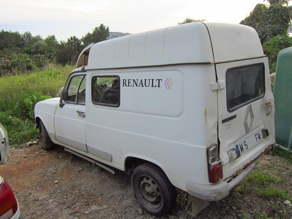

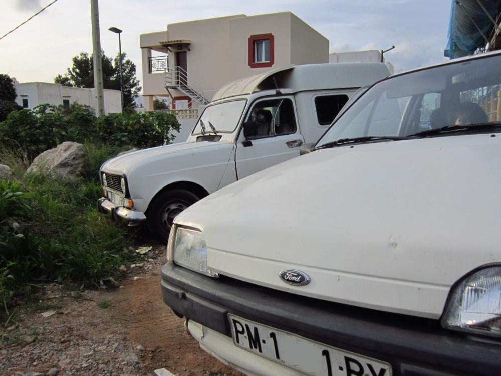

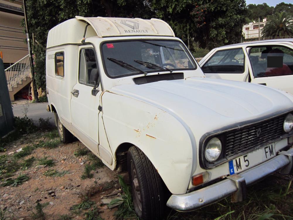

Lusol Posted April 8, 2017 (edited) ¡Muy buenas!, empezaré el tema añadiendo texto y (si salen) imágenes del tema "Mi F6" que tenía abierto en el antiguo foro: http://clasicosrenault34567.forumeiros.com/t17688-mi-f6 26 de diciembre de 2015 Me presenté hace unos días con una F6 y prometí fotos. Aquí os presentaré a mi maltrecha F6, que compré barata por tener un problema de arranque y un buen golpe detrás. Aquí se puede ver lo menos malo... Y aquí lo peor... Otra de las partes problemáticas. El día en que me entregaron los papeles conseguí arrancarlo, pero se movía con muy poca fuerza. Ayer volví y no conseguí ponerlo en marcha debí ahogarlo... cosas de no estar acostumbrado a la carburación. Por otro lado, hasta que no cambie el 8 de enero los papeles a mi nombre no puedo moverlo, así que sigue en el sitio donde estaba, que no me viene bien para mirármelo a fondo... Y he aquí al que va a ayudar. A su amigo 11 años más joven que necesita un repaso bastante parecido... 2 de febrero de 2016 Hace ya unas semanas que cambié los papeles de nombre sin ningún problema. De hecho me ahorré el impuesto que se paga en Baleares desde 2014 por el cambio de nombre de un vehículo de más de 10 años según su cilindrada porque, según me contó la de agencia tributaria, durante este enero se aplicaría el sistema anterior a 2014.El motor ya va bien. Cambié platinos y condensador y le arreglé el tubo de vacío del pulmón del delco y la cosa cambió bastante, aunque diría que hay que afinarlo un poco.Este sábado pasado me lo traje en frente de casa en grúa, lo aspiré (no os imagináis la de polvo y tierra que había) y le empecé a hacer cosas. Toqueteé cosas viendo lo que fallaba y lo que no... y hay una buena lista de cosas que hacer y chapuzas a deshacer.No funcionan los intermitentes ni las luces de posición, hay que mirarse los frenos, me mosquea mucho que le hayan puesto un botón para el arranque y el mando del starter está suelto del salpicadero (aunque el salpicadero entero está muy trasteado). Había un fusible sustituido por un trozo de cable y relés cuya función y existencia desconocía colgando bajo el volante enganchados con terminales faston y enrollados con cinta aislante A parte de tres relojes adicionales de los cuales uno no va (presión de aceite) y el testigo de presión de aceite que tampoco funciona.Buen entretenimiento 30 de agosto de 2016 Voy a comentar unos cuantos avances y añadir unas fotillos. Aun no lo consideraría restauración, si no rehabilitación para pasar ITV y lavado de cara... será jodido el tema óxidos, pero con paciencia y la instrumentación adecuada ya saldrá.Lo primero, el tema iluminación lo solucioné con terminales nuevos en las lámparas y limpiando la caja de fusibles (lijando los contactos): A parte de un par de toques "cosméticos" como pintar con cromo las bases de los faros (algo cutre pero bien barato)...: ...y cambiar la tulipa dañada: Yo estudiaba electromecánica de vehículos en ese momento, en los últimos días antes de las prácticas me dediqué en el taller del instituto (como tantos otros compañeros) a tocar mi propia máquina. En mi caso me limité a un cambio de aceite y una limpieza para detectar el origen de varias fugas (resultaron ser de los retenes de la caja de cambios, en los palieres).Y en fines de semana evalué el riesgo de la maraña de cables: Pero, después de comprar un extintor me arriesgué a llevármelo a casa de los suegros, donde hay espacio (no es en medio de la calle como hasta entonces).Ahí levanté la parte delantera para cambiar los fuelles de palier y los retenes de la caja de cambios y sustituir pastillas y discos de freno, cuya efectividad dejaba mucho que desear.Eliminé el sistema de medición de presión de aceite, ya que no funcionaba y no lo considero necesario, sustituyéndolo por el de origen (manocontacto y un terminal faston). Quité cableado no original y mejoré el de tres relojes, el de temperatura de motor, el voltímetro y el tacómetro.Eliminé el mechero y rehíce la instalación de la radio (aun por instalar). Eliminé también un extraño sistema de alarma, que constaba de un interruptor, varios cables procedentes de el relé de intermitencias y el contactor de la puerta y que se dirigían a un relé y de ahí a la bocina y otro interruptor más.Y eliminé la iluminación de la caja, completamente inservible.En tema cableado hay aun varias cosas pendientes. Pero la cosa es mucho más racional y menos peligrosa.En el tema mecánico ya tengo los retenes de la caja cambiados (no hay fotos, ya que me olvidé la cámara) los fuelles de palier me han dado guerra, ya que de un par que pedí uno se rajó al instalarlo con el cono, y cuando pedí el específico del lado caja a una tienda de recambios de aquí, resultó que el fuelle es imposible de abrir, habría sido útil de venir con las chapas cilíndricas sobre las que apoya el fuelle, pero viniendo solo la goma es inútil un fuelle que no se abre. Así que los sustituí por unos universales que sí que van.Mientras esperaba la llegada de recambios me puse a adecentar pieza a pieza, cepillando y barnizando los bujes y algún tornillo y pintando de dorado varios elementos y de negro otros: Y bueno, después de varias gracias y desgracias el tema anda más o menos así, esta semana espero poder tener el tren delantero montado y el cacharro rugiendo de nuevo, darme una vuelta con él, con el interior medio desmontado y ponerme con el kit de frenos y cojinetes del tren trasero.Luego me pondré con varios óxidos importantes en lugares habituales del chasis y en principio ya quedará listo para ITV.Quizá me ha quedado un poco largo Hasta aquí lo que conté en el antiguo foro. Próximamente nuevas noticias Edited April 8, 2017 by Lusol Share this post Link to post Share on other sites

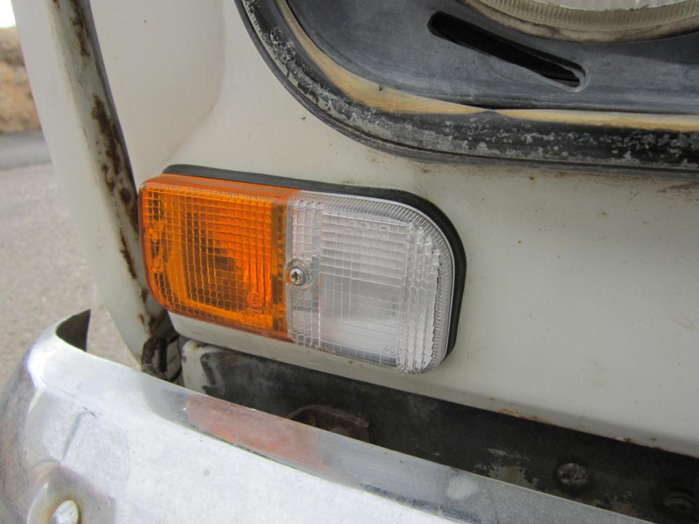

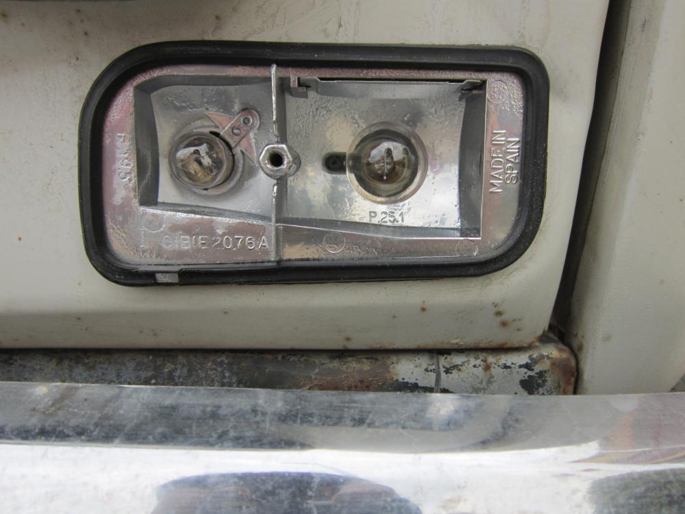

Lusol Posted April 9, 2017 Muchas gracias, espero que si. Siguiendo con el tema: En agosto intenté enderezar el portón con unos tornillos y una tabla de madera... quedó bastante mejor, al menos cerraba. Sin embargo no me gustó para nada el resultado y empecé a mirar por internet desguaces. Aun quedaba abollado por zonas un poco difíciles, a parte de que la parte baja estaba podrida. Finalmente, a finales de octubre, me puse en contacto con un desguace de Ávila y pedí el centro del paragolpes, el portón, los soportes de los faros delanteros y el tirador de la ventanilla... Así es como lucía justo antes de "Autoretro Barcelona", una semana después de poder montar el portón... Hay que tener en cuenta que hasta la semana pasada solo avanzaba en fines de semana, y no todos, y que en octubre dejé de usar mi otro coche por una pérdida de refrigerante entre la caja de cambios y el motor (un tapón del bloque tras el volante motor). Así está desde febrero, en que tapé con soldadura los 40 agujeros de sujeción de la matrícula y eliminé el óxido superficial a algunas partes de la chapa, sobre todo en el alojamiento del piloto izquierdo. En el tema de los frenos, sustituí pastillas y discos, zapatas y bombines, latiguillos traseros y cojinetes de las cuatro ruedas. Así quedó el eje delantero en septiembre: Tras terminar delante me puse con los frenos traseros, lo más a fondo que pude. No tengo fotos de cómo quedó, solo de parte del proceso: Y con esto terminado coloqué las ruedas y me pude dar una pequeña vuelta por el camino de tierra que hay al lado de casa de los suegros. La prueba fue bien, el coche frenaba mejor. Próximamente os haré un resumen del tema óxidos... ahora solo os pondré dos imágenes para abrir boca : En esta última imagen, si os fijáis, al lado del pegote de masilla, mirando hacia dentro del coche, hay una chapa añadida, una chapa plana, a parte del podrido justo en la esquina, por encima de donde apoya el gato. Lo peor del asunto ya os digo que no se llega a ver, aunque ya está casi solucionado a día de hoy. Dejo así el tema por ahora. Share this post Link to post Share on other sites

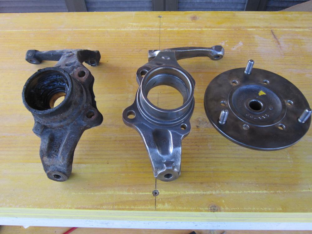

Lusol Posted October 19, 2017 Poco a poco avanza. Mañana, si todo va bien y el tiempo acompaña ya estará montada en su sitio. Share this post Link to post Share on other sites

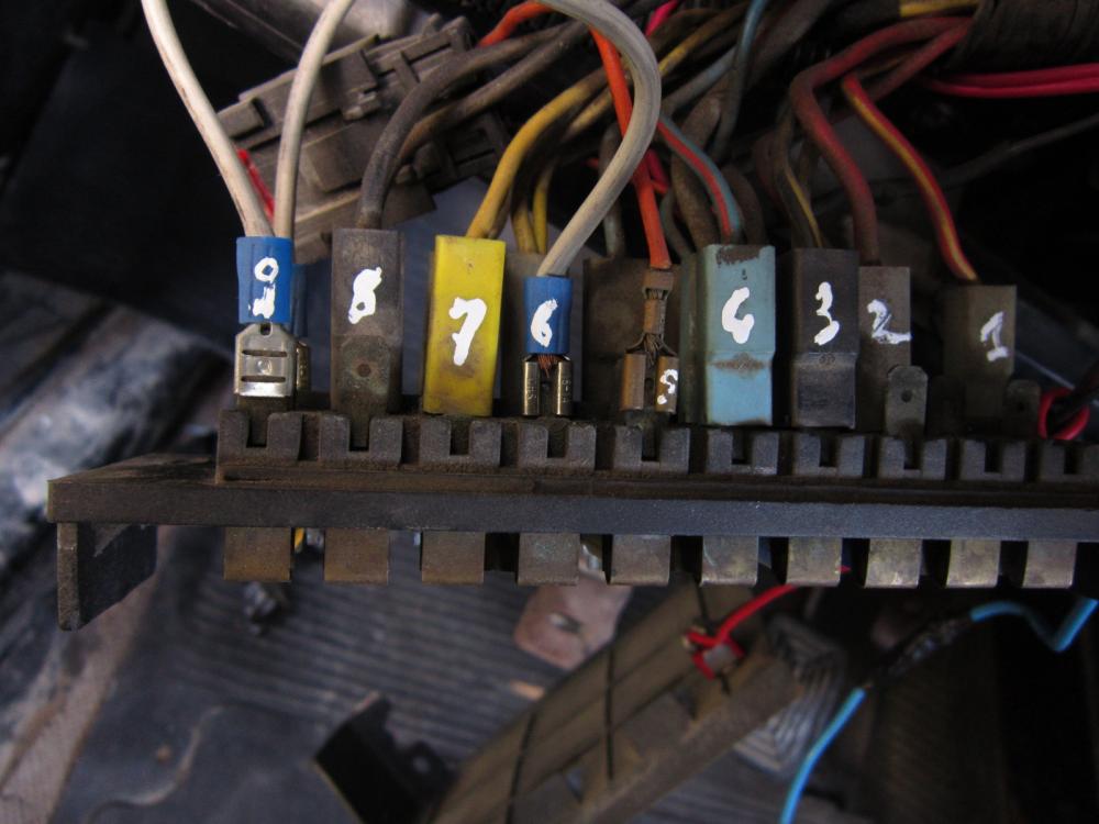

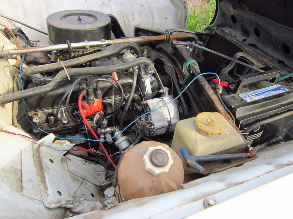

Lusol Posted October 27, 2017 Muchas gracias por el interés La monté el fin de semana pasado y al domingo pude arrancarla, solo unos segundos, ya que no correas ni poleas estaban montadas ni los manguitos, solo el inferior del radiador, para poder tener la culata llena de agua. Al principio costó un poco, al día siguiente me di cuenta de que el kit electrónico tenía la masa suelta, por eso costó . Estos días he ido avanzando poco a poco. He puesto las correas, los manguitos el escape (el primer arranque fue directamente con la salida del colector, espantando a algún vecino seguro ) llenado y purgado de refrigerante, vaciando refrigerante al ver que perdía por el sensor de temperatura en la bomba y volviendo a llenar y purgar con una junta nueva en el sensor. Hoy ha estado arrancado casi dos horas a ralentí acelerado y sin ajuste de encendido para en breve hacer el reapriete. Por ahora pinta bien. Menos por un chirrido que me tiene mosca, aunque ya se verá... Share this post Link to post Share on other sites
