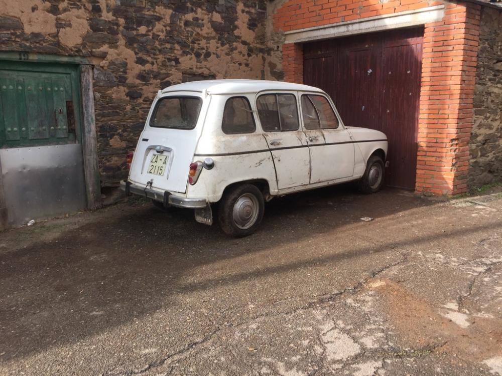

FILIXXX92 2 Publicado el 16 Noviembre, 2019 Hola equipo me presento: Soy Cristian de Madrid soy mecánico y me decido a preparar y a resucitar el Renault 4L de mi abuelo que compro en 1972. Actualmente hace una semana lo saque de un garaje de mi pueblo en Zamora, donde a estado parado aproximadamente unos 14 años arrancó con un poquito de mimo y carburante del 2019 pero su rueda delantera derecha estaba bloqueada puesto que el freno de mano se quedó enganchado y echado todos estos años “benditos tambores” 1 Compartir este mensaje Enlace a mensaje Compartir con otras webs

FILIXXX92 2 Publicado el 17 Noviembre, 2019 Después de unos cuantos años salió a La Luz, toca preparación completa para el sistema frenado, y varios ajustes de motor.Ya me fui a surtir a la torre de unos discos delanteros y tambores traseros con freno de mano para sustituir por completo. Enviado desde mi iPhone utilizando Tapatalk Compartir este mensaje Enlace a mensaje Compartir con otras webs

FILIXXX92 2 Publicado el 17 Noviembre, 2019 Muy buenas y bienvenido.... Vale la pena recuperar el coche de tu abuelo. Por cierto lleva discos delante ese coche?Pues actualmente lleva los tambores con los que salió de fábrica.Y aprovechando que tenía que reparar los cuatro e decidido montar el sistema directamente de discos delanteros y tambor con freno de mano trasero.Todavía no me puesto a ello, pero seguro que alguna sorpresa me llevo, jeje De momento ya tengo las mangueras delanteras con disco y pinza , tambores traseros completos con freno de mano y cables de freno de mano con sistema completo que saque de un R6 Enviado desde mi iPhone utilizando Tapatalk Compartir este mensaje Enlace a mensaje Compartir con otras webs

Guest latitas Publicado el 17 Noviembre, 2019 Por eso te lo habia comentado, porque a la vez que pones discos delante tienes que cambiar el freno de mano atras.... Compartir este mensaje Enlace a mensaje Compartir con otras webs

FILIXXX92 2 Publicado el 18 Noviembre, 2019 Por eso te lo habia comentado, porque a la vez que pones discos delante tienes que cambiar el freno de mano atras....Si, ya lo tenía pensado de antemano por eso me aventurado a preparar todo para hacer la transformación Enviado desde mi iPhone utilizando Tapatalk Compartir este mensaje Enlace a mensaje Compartir con otras webs
FILIXXX92 2 Publicado el 18 Noviembre, 2019 Bienvenido. Si te animas con el cambio no dudes en abrir un hilo específico para ir añadiendo en el tu experiencia. Sin problema en estos fin de semanas próximos empezaré a montar todo, ya pondré fotos y adaptación del freno de mano que es lo que más me preocupaba al ser tipo palanca que va al lado del volante, pero el sistema del r6 es el mismo por eso creo que no tendré problema Enviado desde mi iPhone utilizando Tapatalk Compartir este mensaje Enlace a mensaje Compartir con otras webs
rofman4x4 15 Publicado el 18 Noviembre, 2019 Puedes poner también la palanca entre los asientos... Compartir este mensaje Enlace a mensaje Compartir con otras webs
FILIXXX92 2 Publicado el 18 Noviembre, 2019 Puedes poner también la palanca entre los asientos...Entre mis asientos delanteros no hay hueco es como un sofá jeje Enviado desde mi iPhone utilizando Tapatalk Compartir este mensaje Enlace a mensaje Compartir con otras webs

gtl81 2 Publicado el 21 Noviembre, 2019 En 18/11/2019 at 17:24 , FILIXXX92 dijo: Entre mis asientos delanteros no hay hueco es como un sofá jeje Enviado desde mi iPhone utilizando Tapatalk Cuesta lo mismo cambiar los tambores que los asientos. Compartir este mensaje Enlace a mensaje Compartir con otras webs
gtl81 2 Publicado el 21 Noviembre, 2019 En 17/11/2019 at 19:12 , FILIXXX92 dijo: Pues actualmente lleva los tambores con los que salió de fábrica. Y aprovechando que tenía que reparar los cuatro e decidido montar el sistema directamente de discos delanteros y tambor con freno de mano trasero. Todavía no me puesto a ello, pero seguro que alguna sorpresa me llevo, jeje De momento ya tengo las mangueras delanteras con disco y pinza , tambores traseros completos con freno de mano y cables de freno de mano con sistema completo que saque de un R6 Enviado desde mi iPhone utilizando Tapatalk Con esa modificación es posible que en el futuro no puedas hacerlo histórico. Compartir este mensaje Enlace a mensaje Compartir con otras webs
FILIXXX92 2 Publicado el 22 Noviembre, 2019 Cuesta lo mismo cambiar los tambores que los asientos. En ese sentido tienes razón jeje pero me gusta el asiento de puerta a puerta. Quiero mejorarlo pero sutilmente que siga siendo el coche de siempre pero con ciertas mejoras.Enviado desde mi iPhone utilizando Tapatalk Compartir este mensaje Enlace a mensaje Compartir con otras webs
FILIXXX92 2 Publicado el 22 Noviembre, 2019 Con esa modificación es posible que en el futuro no puedas hacerlo histórico. Bueno eso no me importa, de todas maneras las piezas las guardo no las voy a tirar..Lo que quiero es que sea un vehículo para poder utilizar y a mi gusto. Ya he preparado otros vehículos antiguos y les doy bastante uso jeje no soy de tenerlos en el Garaje para adorarlos, me gusta disfrutar de ellos Enviado desde mi iPhone utilizando Tapatalk Compartir este mensaje Enlace a mensaje Compartir con otras webs
4latasblanco 17 Publicado el 22 Noviembre, 2019 Hace # [1:hora][?:horas]}, FILIXXX92 dijo: Bueno eso no me importa, de todas maneras las piezas las guardo no las voy a tirar.. Lo que quiero es que sea un vehículo para poder utilizar y a mi gusto. Ya he preparado otros vehículos antiguos y les doy bastante uso jeje no soy de tenerlos en el Garaje para adorarlos, me gusta disfrutar de ellos Enviado desde mi iPhone utilizando Tapatalk Celebro Cristian tus palabras y que además te hayas decidido a rescatar el R4 super de tu abuelo de una muerte segura en un desguace. Creo que si le pones frenos de disco delanteros las llantas de super no te valdrán porque creo que pegarán en las pastillas. Si no me equivoco algo así le pasó a fan-4 al querer "superizar" su TL de 1979 e intentar montar unas llantas de super con frenos de disco. Se le rajaron las llantas.... Compartir este mensaje Enlace a mensaje Compartir con otras webs
