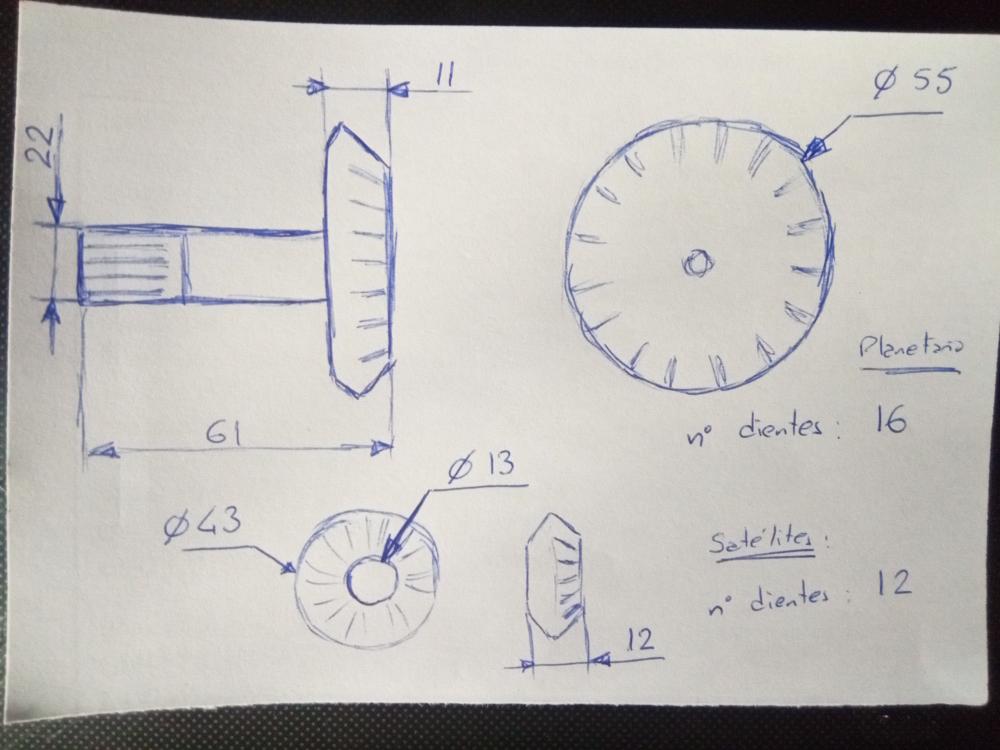

rofman4x4 15 Publicado el 5 Febrero, 2020 Las piezas en cuestión son éstas y son los satélites y planetarios de un diferencial 8x33 y algunas de sus dimensiones y datos importantes, éstos: Compartir este mensaje Enlace a mensaje Compartir con otras webs
rofman4x4 15 Publicado el 5 Febrero, 2020 Si alguien sabe dónde, o como dice Álvaro, si alguien conoce a algún recambista de tractores...le puede enseñar la foto anterior a ver si hay suerte, porque me consta que algunas de las piezas que lleva el sinpar las utilizan tractores o maquinaria agrícola actuales, pero desconozco qué marcas y qué tipo... Compartir este mensaje Enlace a mensaje Compartir con otras webs

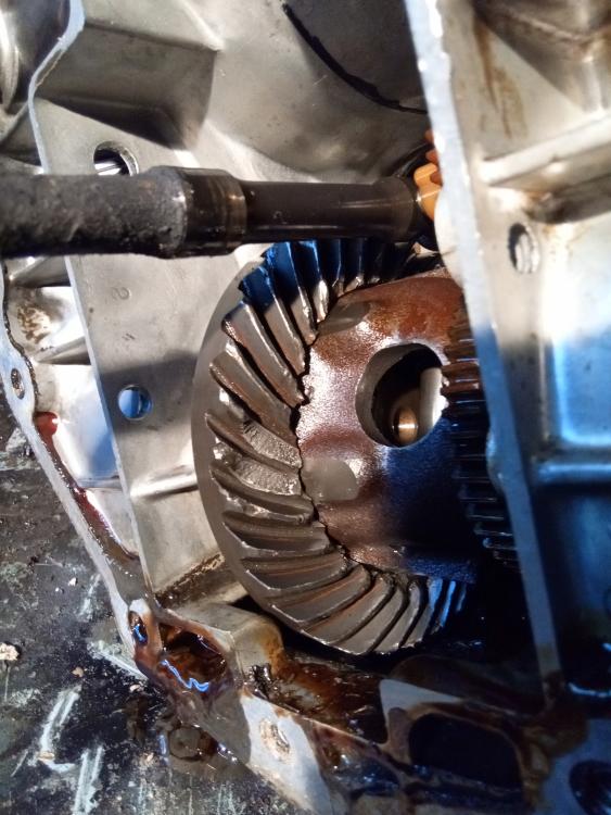

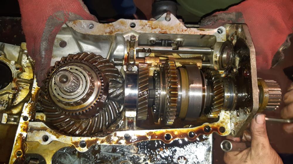

rofman4x4 15 Publicado el 22 Febrero, 2020 Bueno, pues ya ha llegado la caja de cambios que se supone lleva un diferencial que me sirve, en concreto es una 334-11 de 4 velocidades. Me puse a desmontar a ver qué me encontraba y... Me aseguraron que se había quitado de un coche en marcha... Evidentemente el vendedor no la había abierto y bueno... aunque no necesitaba el grupo cónico ni la corona, ya veis en qué estado están... Compartir este mensaje Enlace a mensaje Compartir con otras webs
rofman4x4 15 Publicado el 22 Febrero, 2020 (editado) De entrada ese diferencial no sirve puesto que gira en sentido contrario a como lo hace el del sinpar, aunque las medidas y el desarrollo son los mismos, los dientes tanto de piñón y corona están con el ángulo opuesto, por lo que el giro es inverso. Aparte de faltarle unos cuantos dientes tanto a piñón como a corona... Si valiese no habría problema en conseguir un grupo cónico, eso es relativamente fácil, pero mi gozo en un pozo puesto que las cajas 334-11 no llevan el diferencial que necesito Editado el 22 Febrero, 2020 por rofman4x4 Compartir este mensaje Enlace a mensaje Compartir con otras webs
rofman4x4 15 Publicado el 22 Febrero, 2020 Pero esas piezas no son las que necesito... y mirando por un agujerito... Ahí están los satélites y planetarios.... en perfecto estado por cierto... y tras desmontar el diferencial por completo, resulta que son exactamente iguales a los que se me han roto, por lo que el sinpar vuelve a tener tracción trasera!!!. Ya no tengo que mandar a fabricar piezas Compartir este mensaje Enlace a mensaje Compartir con otras webs
