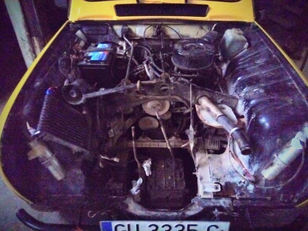

rofman4x4 15 Publicado el 30 Diciembre, 2019 (editado) Bueno, pues como el tiempo apremia, ya he abierto las tripas del sinpar... Editado el 30 Diciembre, 2019 por rofman4x4 Compartir este mensaje Enlace a mensaje Compartir con otras webs

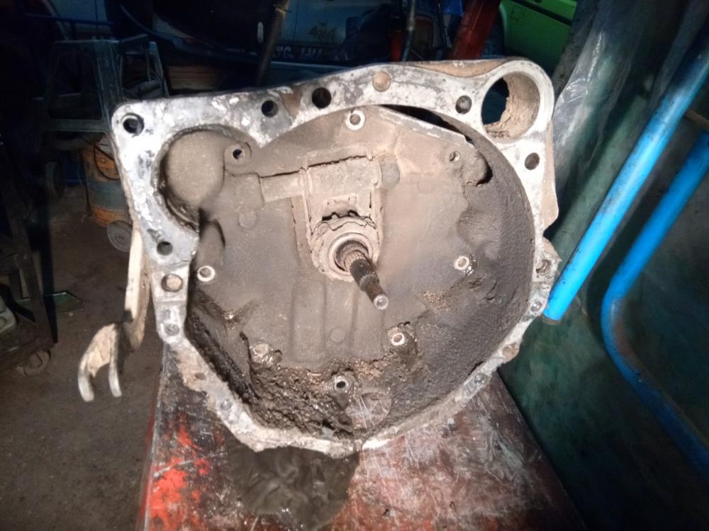

rofman4x4 15 Publicado el 30 Diciembre, 2019 (editado) Los síntomas era de diferencial o caja de cambios... así que una vez sacada... Editado el 30 Diciembre, 2019 por rofman4x4 Compartir este mensaje Enlace a mensaje Compartir con otras webs

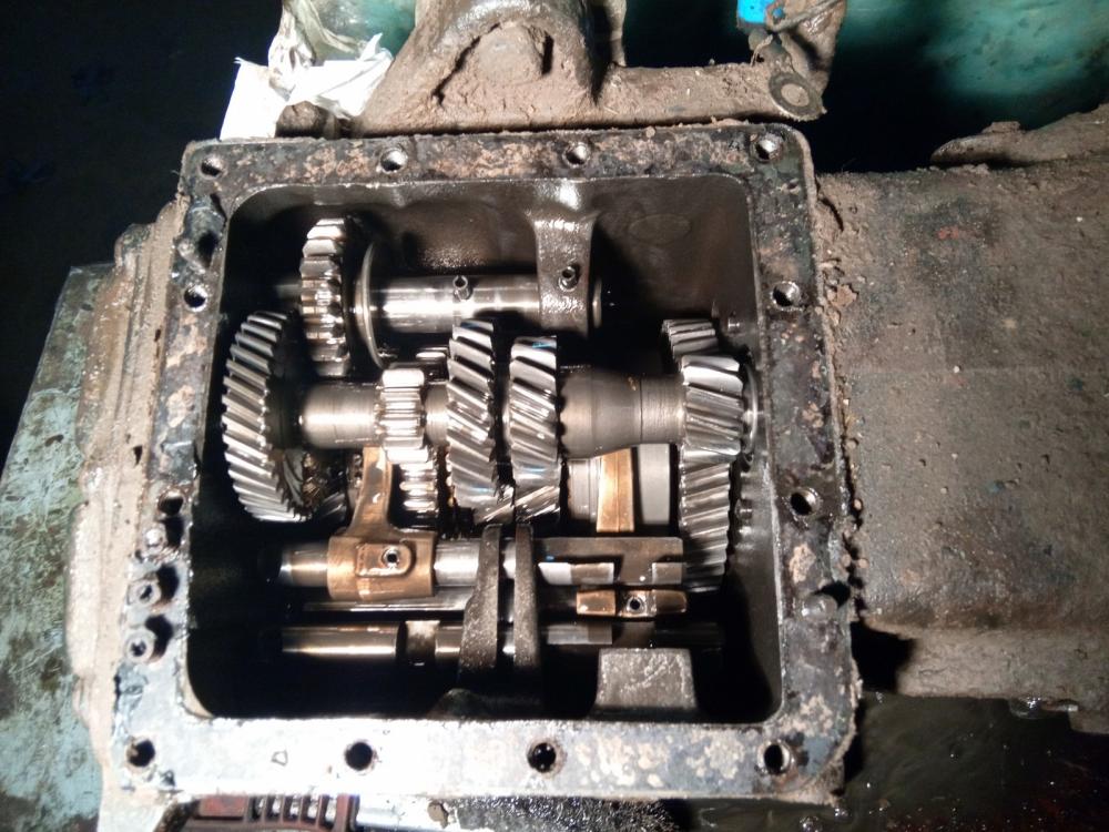

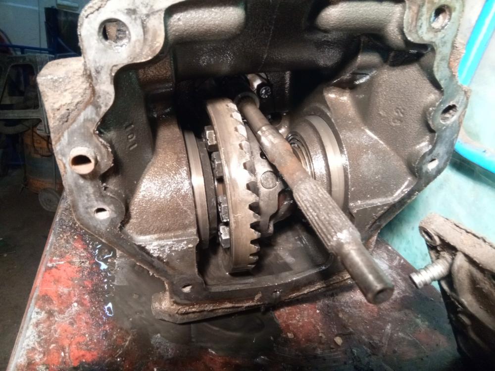

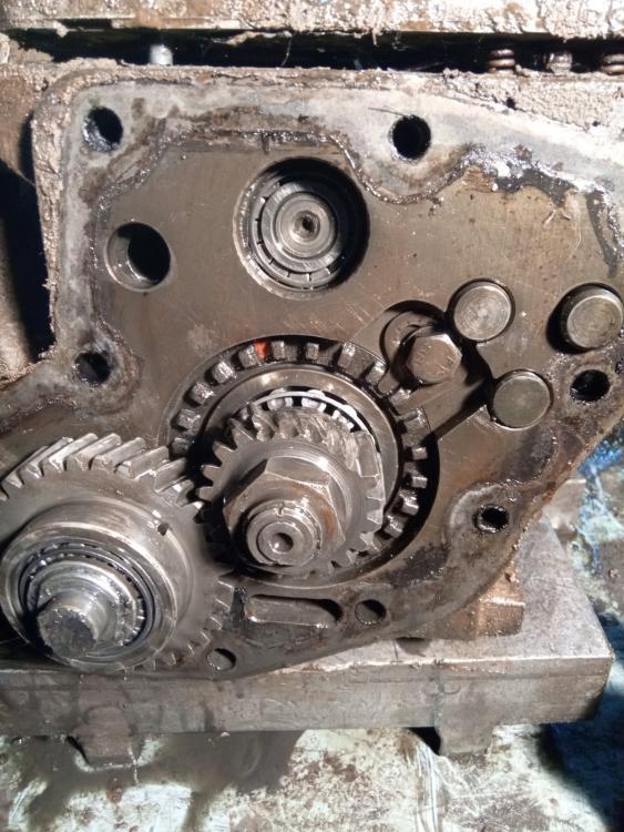

rofman4x4 15 Publicado el 30 Diciembre, 2019 Tocaba inspeccionar para ver los desperfectos... Como veis lleva porquería desde el día que le pidáis, y es que después de casi una década montada y muchas guerras a sus espaldas su aspecto exterior da miedo... Pero al lío, primero ha tocado desmontar la campana para ver si el diferencial estaba dañado, y.... Diferencial perfecto, en perfecto estado y sin holguras... lo cual ha sido un medio alivio, porque a ver quien encuentra ahora un diferencial delantero de sinpar... Después de la comprobación, y con la respiración contenida, tocaba levantar la tapa de la caja de cambios... y... BUFFFFFF Mirada y remirada ha resultado tener un aspecto inmejorable a pesar de sus más de 30 años... Alivio por una parte y cabreo por no haber empezado por la última parte que es donde se ha encontrado el problema... Y voilà, el problema por el que el sinpar regresó en grúa desde los monegros (que es el sitio más duro donde hacer test...) Esta parte es la que no llevan el resto de los R4 de dos ruedas motrices, es la parte de la transmisión desde donde sale la toma de fuerza para que a través del túnel se trasfiera el movimiento al diferencial trasero. En el 2013 me tocó cambiar dos de los tres piñones porque al igual que el que se ve en la foto y que todavía es el original, ha perdido los dientes de leche y habrá que ponerle los definitivos. Ya se me había olvidado, pero recuerdo que en su día comenté que como cambié dos piñones con materiales actuales y con tratamientos que los hacen mucho más resistentes, el tercero lo sufriría, y así ha sido... después de 6 años ha dicho basta y se ha roto, así que tocará mecanizarlo de nuevo y cambiarlo. Espero que no tarden mucho porque entre las fechas y el poco tiempo que me queda para la maroc... Compartir este mensaje Enlace a mensaje Compartir con otras webs

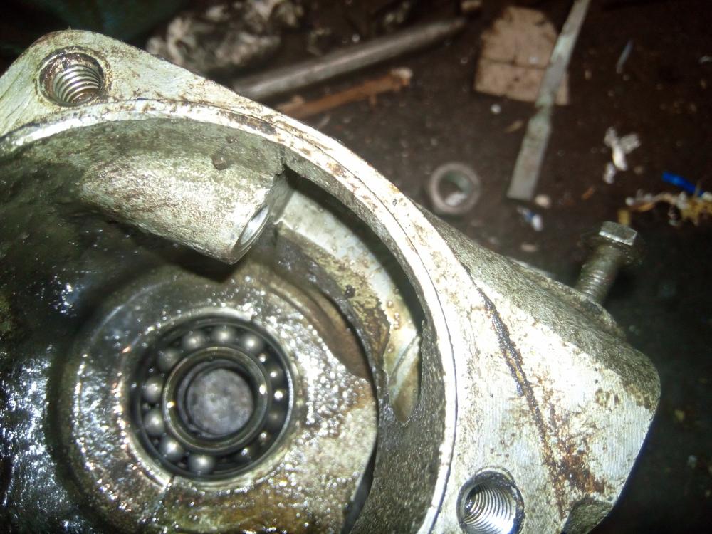

rofman4x4 15 Publicado el 13 Enero, 2020 (editado) Seguimos con las inspecciones... Esperando todavía a que se terminen de fabricar los piñones, (se va retrasando porque entre otras cosas el que tenía que terminar de fabricarlos está hospitalizado con el peroné roto)... se me ocurrió revisar, ya que estaba desmontado, el interior de la palanca y eje de prearmado del sistema de tracción y... A este rodamiento le faltaban "bolas", así que otra pieza a sustituir... Editado el 13 Enero, 2020 por rofman4x4 Compartir este mensaje Enlace a mensaje Compartir con otras webs

rofman4x4 15 Publicado el 15 Enero, 2020 Hace # [1:hora][?:horas]}, Aeshnidae dijo: No me puedo creer lo que leo... al Rofman ¿le faltan bolas? 😉 El "eje" es demasiado grueso y reventó las bolas , después de poner rodamientos nuevos comprobamos que el eje ajustaba en exceso con los rodamientos, así que le hemos quitado unas décimas al eje para que acople perfecto y no perdamos "potencia" Compartir este mensaje Enlace a mensaje Compartir con otras webs
