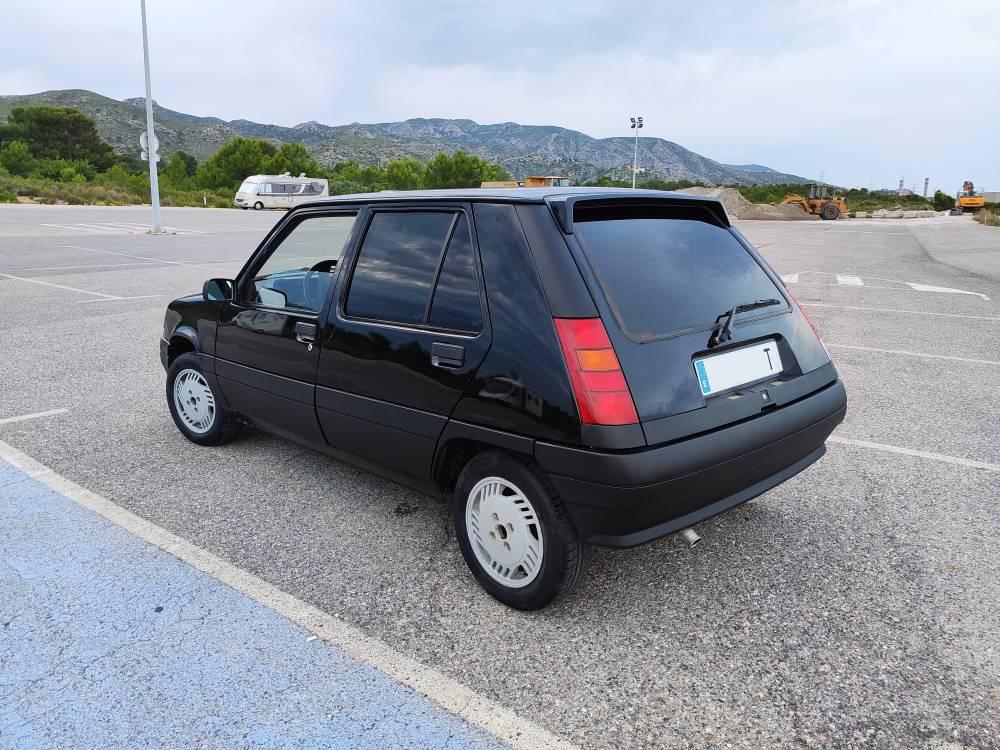

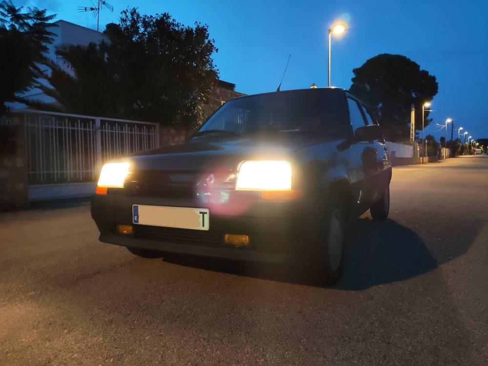

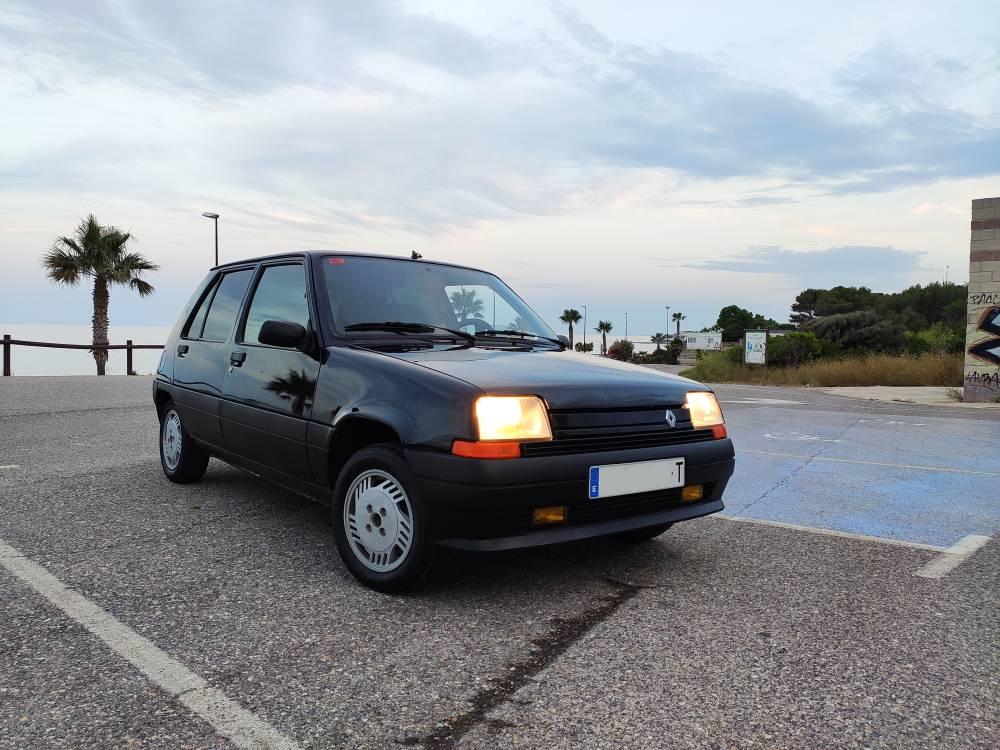

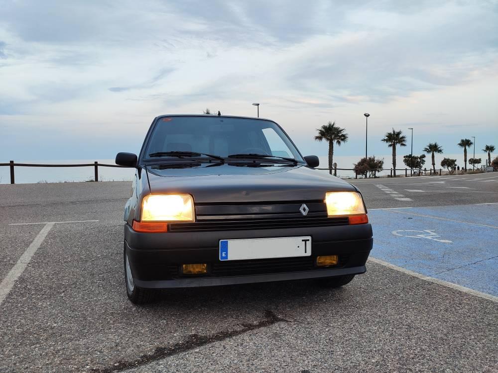

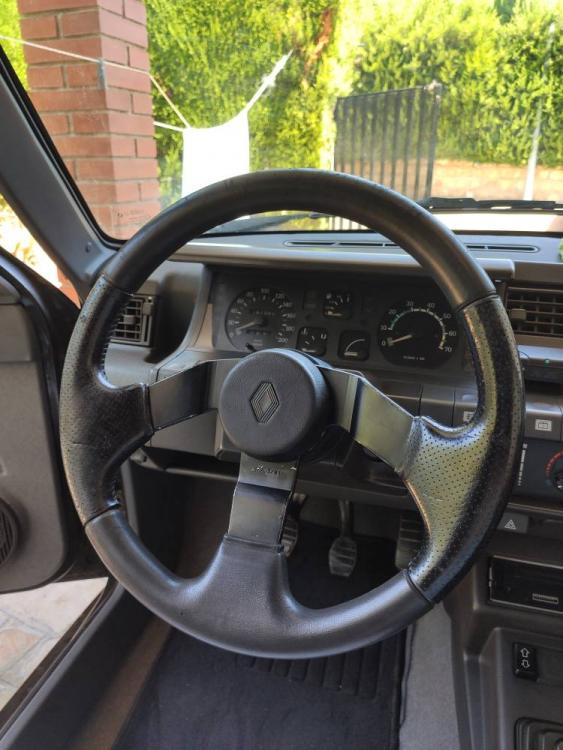

Tsubaki 0 Publicado el 13 Octubre, 2020 Buenas, Os presento a mi super 5 GTS, tiene 68.000km y es del 1988. Lo compré hace unos meses y la verdad que tenía mucho que revisar, muchas chapuzas que encontrarse y piezas que comprar, pero ahora mismo funciona casi todo, falta de reparar el limpia trasero que ni siquiera tiene el eyector. Y la calefacción tampoco funciona ya que está anulada, supongo que lo hicieron porque perdía agua ya que había dentro del habitáculo dos manchas enormes en la zona de los pies. Cosas que hice: -Cambié la maneta de las luces, estaba rota no iban bien las del cruce, no se mantenían, al cambiarla se solucionó. -Cambié la maneta del limpia que también estaba rota y una de las bombas de agua que está situada donde la batería, además, tuve que intercambiar los conectores porque los habían cambiado para que funcionase el limpia de delante presionando el botón del limpia trasero (una chapucilla, vamos). -Cambiar motor del limpia trasero. -Cambiar luces fundidas del cuadro, al hacerlo se partió el odómetro, así que tuve que cambiarlo también -Cambié el volante, ahora se ve mucho mejor -Le hice una revisión completa (aceite, bujías, filtros...) y lo carburé. -Cambio de batería. -Tambie cambié plásticos y tapitas partidas por todo el coche, demasiados... Cosas que faltan: -Cambiar y purgar el refrigerante.-Buscar un eyector cuándo vuelva al desguace y una bandeja para el maletero, la que tengo está hundida...pondrían algo muy pesado encima, está toda deformada.-Mirar un ruido que hace al girar y acelerar, diría que es la homocinética. Creo que no me he dejado nada jajajaja Perdón por el tocho. Enviado desde mi Mi 9T mediante Tapatalk Compartir este mensaje Enlace a mensaje Compartir con otras webs
