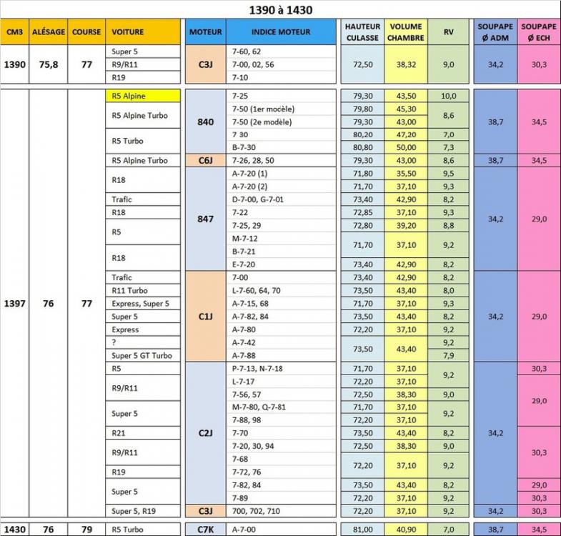

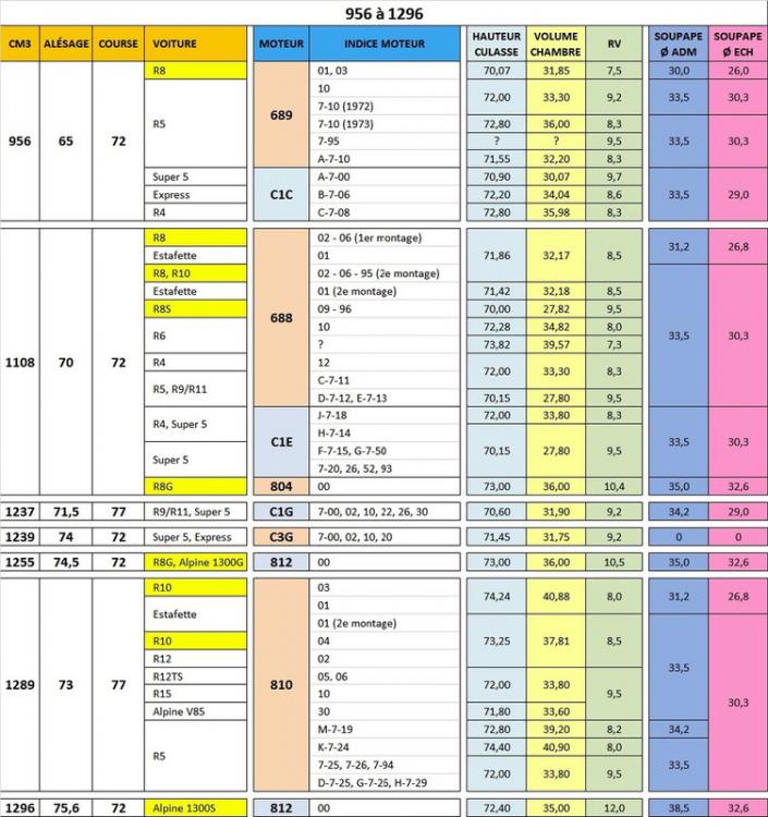

Aspa4l Posted February 9, 2022 Hola, para el tema de las relaciones de compresión dejo estas tablas de los motores, con los datos de sus culatas, altura de culata y volumen de camara, ale, calculadora y ha formular! jejjee Share this post Link to post Share on other sites
fan-4 Posted February 9, 2022 gracias! a divertirse y a echar numeros Share this post Link to post Share on other sites
sergi_gt Posted November 28, 2022 buenas al final como quedaron los calculos,yo ando liado con el tema,tengo que llevar una culata de f6 al rectificador y no se que junta montar. Share this post Link to post Share on other sites
