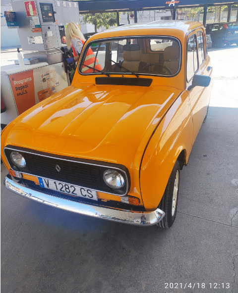

4 Latas amarillo 0 Posted June 11, 2021 (edited) Gracias, haber si me explicáis como se suben las fotos al foro para que conozcais mi 4latas https://ibb.co/1zSpMss Edited June 11, 2021 by Estraduky Poner la foto Share this post Link to post Share on other sites

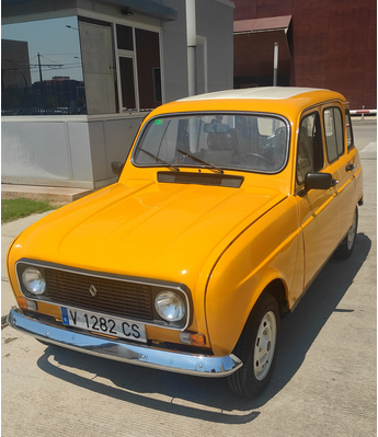

4 Latas amarillo 0 Posted June 11, 2021 Hay va una foto,para que conozcan mi 4latas https://ibb.co/JvHqktd Share this post Link to post Share on other sites
Estraduky 46 Posted June 11, 2021 Espectacular el estado en el que se encuentra Gracias por compartirlo con nosotros/ as jeje Share this post Link to post Share on other sites
fan-4 7 Posted June 12, 2021 Vaya pinta tiene! Bienvenido y no dudes en preguntar cualquier duda que tengas Un saludo! Share this post Link to post Share on other sites
4latasblanco 17 Posted June 14, 2021 Bienvenido compañero. Pues el coche se le ve muy bien ¿qué problemas te está dando? Share this post Link to post Share on other sites
4 Latas amarillo 0 Posted June 15, 2021 (edited) Pues, aunque de aspecto en general parece estar en muy buen estado. Al comprarlo ya sabía yo que le hacía falta una puesta a punto del encendido aunque arrancaba bien. Le cambié platinos, limpieza del carburador después de hacerle esto inexplicablemente tenía una fuga por la bomba de gasolina, que también me tocó ponérsela nueva.mientras tanto, me dice el mecánico que tocará las mangueras del radiador (las apreté un poco y parecía que estuviera rompiendo la cáscara de un huevo ,pues las desmontamos y por dentro estaban llenas de una cascarilla de óxido así que las cambie por unas nuevas y como el radiador aunque funcionaba,por dentro también tenía síntomas de óxido, también cambie el radiador por uno nuevo y así todo el sistema de refrigeración me ha quedado nuevo ,o eso espero Después ,ya sabiendo lo yo,,el aforador de la gasolina no funcionaba bien pues la aguja de combustible no subía de la de la primera rayita , aunque el depósito estuviera lleno.pues ala a desmontar el aforador y sorpresa.....el aforador era toda una pieza de óxido, ya que por dentro ,el depósito estaba cubierto de una placa de óxido de casi 0,5mm, así, que si montaba ese mismo depósito a los pocos meses ,me iva a dar difentes problemas , después de haberle limpiado el carburador recientemente, me ha tocado ponerle un depósito con su aforador nuevo. Así, que esta es la historia de mi 4latas amarillo en poquito más de un mes que lo tengo, aaah se me olvidaba...tengo que mirarle el radiador de la calefacción, porque lo tenía desconectado cuando lo compré. Y después de todo eso y todo el gasto el coche funciona fenomenalmente ,espero no encontrarme con más sorpresas en un largo tiempo. Saludos. Edited June 15, 2021 by 4 Latas amarillo Share this post Link to post Share on other sites
