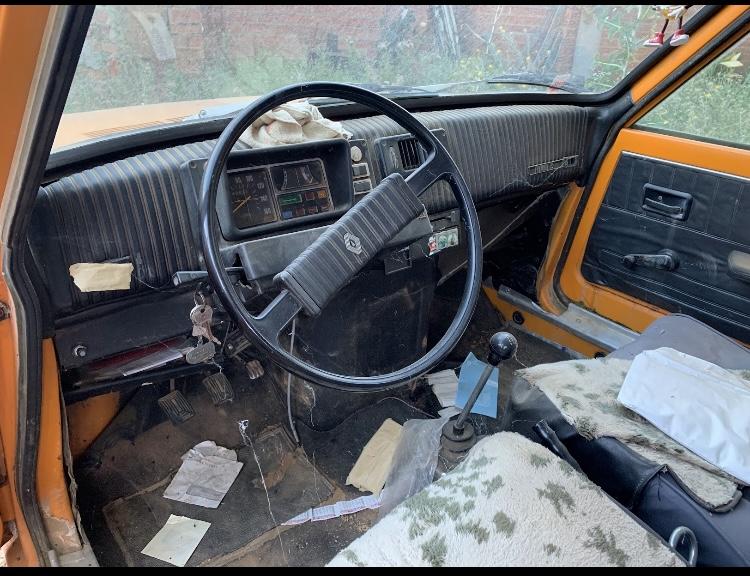

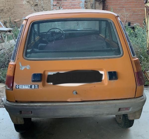

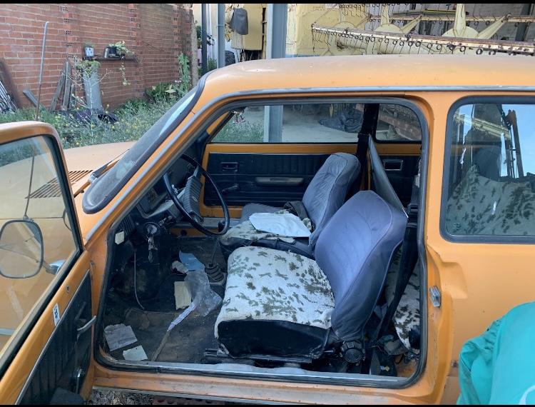

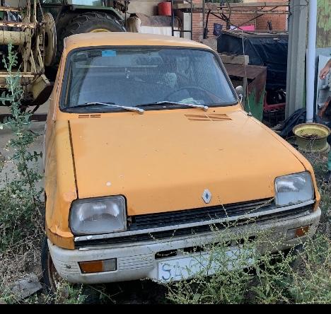

Oliver Publicado el 3 Agosto, 2023 Me gustaría restaurar mi R5 y no sé ni por donde empezar, os dejo las fotos por aquí y al no tener sus papeles y al ser nuevo en este mundillo me gustaría saber si alguien me puede decir qué modelo es. Compartir este mensaje Enlace a mensaje Compartir con otras webs

Aeshnidae Publicado el 1 Septiembre, 2023 Hola @Oliver, gran unidad, enhorabuena. Las otras dos imágenes no las puedo ver, lo siento. A ver si lo puedes arreglar. Pero viendo esta te diré que: Hablamos de un Renault 5 de primera carocería y primera serie. Un Renault 5 de los primeros vaya. Si la unidad no ha sufrido modificaciones se trata de un Renault 5 TL. Y en esto concuerda la ausencia de limpia trasero y de marcha atrás en las tulipas traseras, así como los parachoques cortos, los brazos de los limpias delanteros cromados y los asientos sin reposacabezas. Este acabado se vende entre 1975 y 1978. Pero atendiendo a lo que se ve de los cinturones, me atrevería a decirte que sea seguramente más próximo al 1975 o 1976 que a 1978... Por tanto, un naranjito con 956 cc. Una delicia de coche. Compartir este mensaje Enlace a mensaje Compartir con otras webs
Aeshnidae Publicado el 1 Septiembre, 2023 ¿Por donde empezar? por tirarle mil fotos. Después lavarlo, y tirarle otras mil. y, a partir de ahí ponernos los dientes largos con lo que tienes (una unidad sin restaurar y aparentemente bien conservada) y si quieres seguimos hablando. Compartir este mensaje Enlace a mensaje Compartir con otras webs
