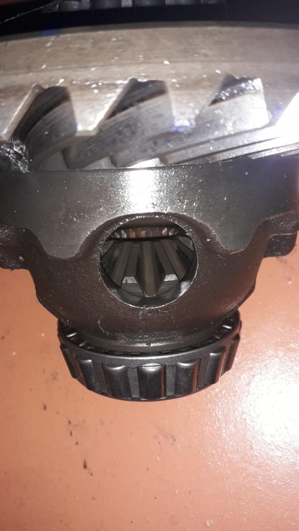

rofman4x4 15 Publicado el 31 Enero, 2020 No es cuestión de la medida de las ruedas Antonio, es cuestión del desarrollo. En principio el diferencial es de 8x33 y aunque hay varios diferenciales con ese ataque, de R4, de R8, de mercedes e incluso de tractor, las medidas de la corona, del piñón, de los satélites y planetarios, difieren. La opción de adaptar otro eje... pues me sale más caro el collar que el perro, amén de tener que homologar el cambio de eje... Compartir este mensaje Enlace a mensaje Compartir con otras webs
Alberto 2G 7 Publicado el 31 Enero, 2020 Pero ¿Realmente sería detectable en la ITV? Compartir este mensaje Enlace a mensaje Compartir con otras webs
rofman4x4 15 Publicado el 31 Enero, 2020 Si cambias ejes, sí.. Compartir este mensaje Enlace a mensaje Compartir con otras webs
ANTONIODELAOSSA 26 Publicado el 31 Enero, 2020 Hace # [1:hora][?:horas]}, rofman4x4 dijo: No es cuestión de la medida de las ruedas Antonio, es cuestión del desarrollo. En principio el diferencial es de 8x33 y aunque hay varios diferenciales con ese ataque, de R4, de R8, de mercedes e incluso de tractor, las medidas de la corona, del piñón, de los satélites y planetarios, difieren. La opción de adaptar otro eje... pues me sale más caro el collar que el perro, amén de tener que homologar el cambio de eje... No me refería a cambiar de eje, sino buscar un diferencial de tamaño similar, evidentemente de coche (y por ello he citado "la medida de las ruedas") y acoplarlo a tu eje, un diferencial de algo conocido y gran serie del que puedas seguir obteniendo repuesto, porque lo que está claro es que para pasarlo mal por no tener piezas, mejor seguir con el Sinpar... Compartir este mensaje Enlace a mensaje Compartir con otras webs
rofman4x4 15 Publicado el 31 Enero, 2020 Esa es la historia, eso es buscar una aguja en un pajar, un diferencial de esas dimensiones y que lo pueda acoplar... Me parece más complicado que me toque la primitiva... Compartir este mensaje Enlace a mensaje Compartir con otras webs
VILLOR 7 Publicado el 31 Enero, 2020 Hace # [1:hora][?:horas]}, rofman4x4 dijo: Esa es la historia, eso es buscar una aguja en un pajar, un diferencial de esas dimensiones y que lo pueda acoplar... Me parece más complicado que me toque la primitiva... Yo tengo uno de una caja de r4 pero no se si te serviría alguna pieza Compartir este mensaje Enlace a mensaje Compartir con otras webs
rofman4x4 15 Publicado el 31 Enero, 2020 Gracias!, Yo también tengo diferencial de caja, pero es un poco más grande y no me sirve, el diferencial trasero del sinpar es algo más pequeño de tamaño Compartir este mensaje Enlace a mensaje Compartir con otras webs

rofman4x4 15 Publicado el 1 Febrero, 2020 Hace # [1:hora][?:horas]}, CRUZ dijo: Pero....cuantos cuesta refabricar.......y hacer una pequeña serie.....¿? Seguro que algún galo tiene los mismos problemas...... Pues refabricar cuesta un pico... y hacer serie ni te digo, sobre todo teniendo en cuenta que conozco a .....tic tac, tic tac, que tienen mi mismo problema. Los galos rompen otras piezas... y cada vez hay menos sinpar y más cotizados, ahora ya es muy complicado hasta conseguir kits sinpar o partes de ellos que me sirvan de repuesto. Compartir este mensaje Enlace a mensaje Compartir con otras webs

rofman4x4 15 Publicado el 5 Febrero, 2020 Hace # [1:hora][?:horas]}, Aeshnidae dijo: Tengo algún contacto con recambistas de tractores. ¿NO crees que ese piecerío podría aparecer por ahí? Si lo necesitas dime exactamente lo que tengo que preguntar... Pues voy a poner las piezas con las dimensiones, toda ayuda recibida es poca porque el tiempo ya apremia y lamentablemente no aparece nada ni en Portugal, ni en Italia ni en Francia, cuna de los sinpar... y de toda la información y anuncios que Juan Leandro y especialmente Fran (VILLOR) (mil gracias Fran por todo tu tiempo que estás invirtiendo en ayudar) no me sirven o ya no lo tienen en venta... Sigo esperando a que me digan en la fábrica de engranajes si se pueden construir con garantías de que vayan bien... y como ya se sabe... las espera, desespera (puedes ponerlo, Álvaro, como frases y corolarios del foro ) Compartir este mensaje Enlace a mensaje Compartir con otras webs
