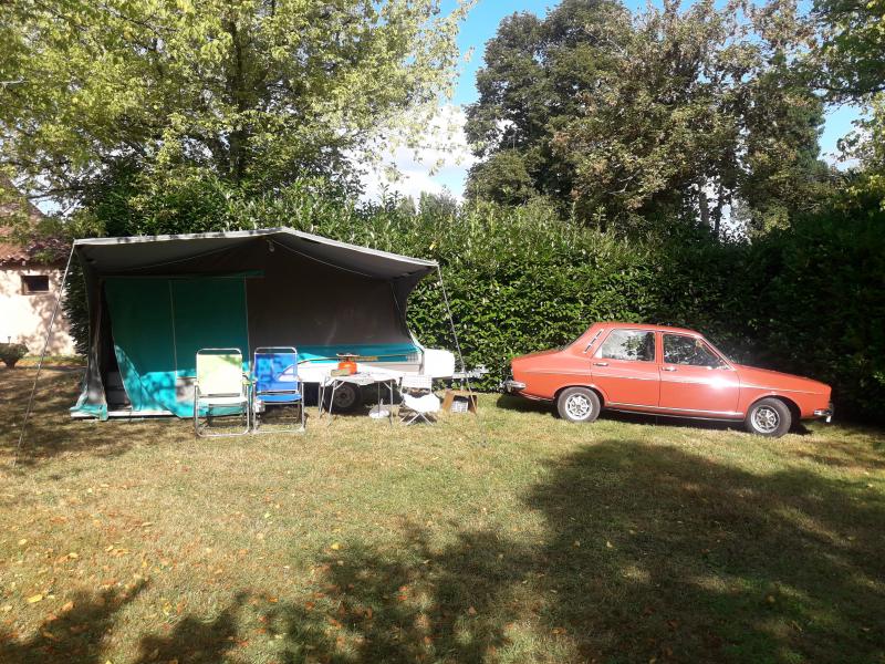

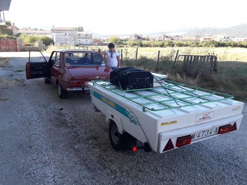

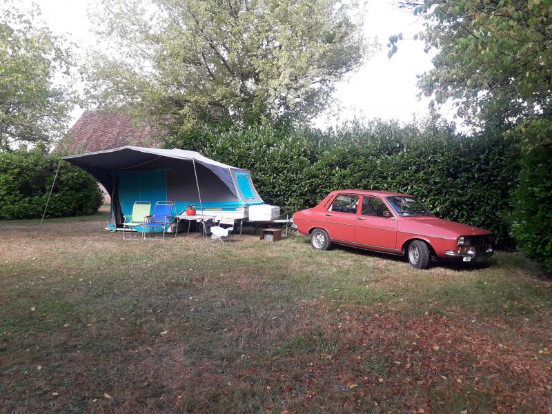

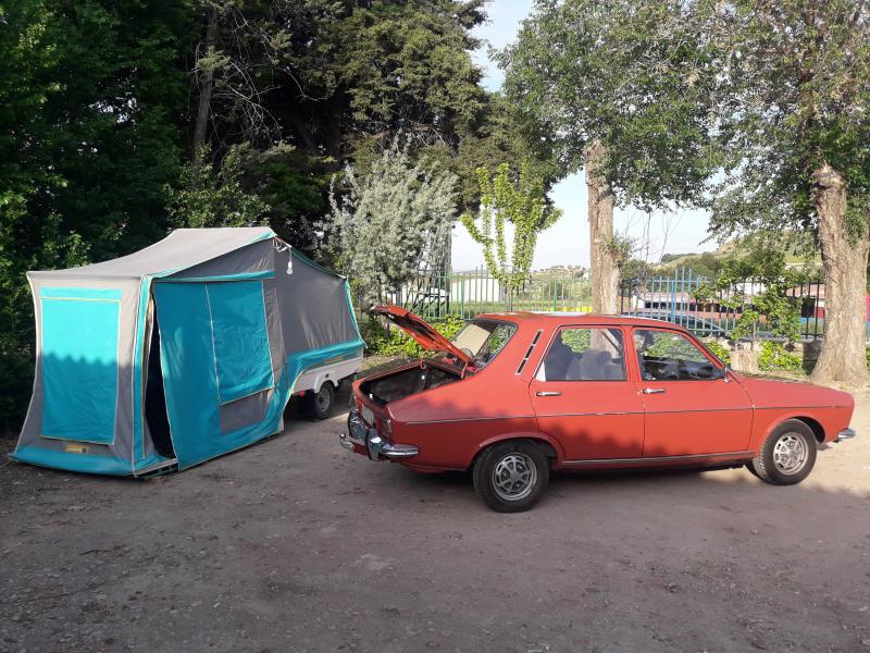

Jose_Alaraz 0 Publicado el 23 Mayo, 2020 Este tema me mola... Aquí pongo el mío, un conver 13 de 1983 que llevo un par de años con él y viajes ha ido por San Juan de Luz, el valle de Loira, Paris, Toulouse, Morillo de Tou, Jarandilla de la Vera, Torrelaguna,... Y eso que en 2019 solo lo moví para la concentración ya que desde que tengo la furgo es la que más uso... Ahi van las imágenes: Compartir este mensaje Enlace a mensaje Compartir con otras webs

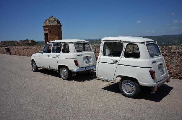

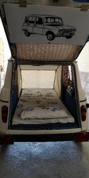

kuatroele 0 Publicado el 26 Mayo, 2020 Este tema también me interesa .Llevo ya unos años haciendo algunas salidas con mi carro tienda . Con el he asistido a las concentraciones del club en Morillo y Torrelaguna. Algunos ya lo conocéis, pero a los que no , se lo presento... El interior: Aquí podéis ver como se despliega en 1 minuto: Compartir este mensaje Enlace a mensaje Compartir con otras webs
Telémaco 3 Publicado el 27 Mayo, 2020 Eeeeeeyyyy, ese si lo conozco yo. Menudo invento. Aunque ya puestos, por que no lo hiciste un poco mas largo? Compartir este mensaje Enlace a mensaje Compartir con otras webs
kuatroele 0 Publicado el 28 Mayo, 2020 Hace # [1:hora][?:horas]}, Telémaco dijo: Eeeeeeyyyy, ese si lo conozco yo. Menudo invento. Aunque ya puestos, por que no lo hiciste un poco mas largo? Buena pregunta , porque antes de hacerlo , yo también pensé en varias opciones y todas traían problemas. 1-En realidad no es un coche cortado por la mitad , si no un remolque plataforma al que se le ha añadido media carrocería de un coche encima , para conseguir este efecto. 2-Si se quiere mantener la estética de que parezca un " coche cortado" , hay que mantener el eje posterior en su sitio , o sea , muy atrasado , con lo cual queda muy desequilibrado de pesos hacia el enganche , provocando problemas legales , de seguridad y conducción. Piensa que , el "parachoques" trasero es una vigueta rellena de 40 kilos de plomo para poder equilibrar el artilugio. 3-Al cortarlo justo por delante del cristal trasero lo hago por el montante de chapa reforzada que hay , aportándome una rigidez que no se consigue por otro sitio .A parte , si se quiere cortar más hacia la parte delantera , te encuentras los cristales … ufff. Y una estética poco afortunada. 4-Cuando se despliega la parte delantera , aunque no lo parezca , queda una longitud interior aprovechable de 230 cm (el colchón que se ve en la foto mide 2 metros) , espacio suficiente . Por eso no lo hice más largo .Saludos. Compartir este mensaje Enlace a mensaje Compartir con otras webs

4latasblanco 17 Publicado el 4 Junio, 2020 Desde luego que el remolque en forma de r4 cortado es de lo más original. Lo vi en persona y me encantó. Compartir este mensaje Enlace a mensaje Compartir con otras webs
