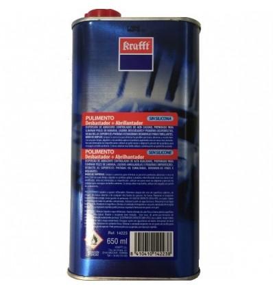

Txirloritas 11 Publicado el 22 Julio, 2020 Yo como algunos ya sabéis pinté yo el coche y como fué mi primera vez pues el resultado no fué muy bueno... entonces lo he pulido alguna vez a mano con este: no me ha resultado malo, pero si me parece algo abrasivo, Despúes de pulir con este le aplico un pulimento final, que no encuentro por la web nada, se utiliza para vehículos de carreras tipo f1, f3, barcos veleros tipo la Volvo ocean Race.. no es ninguna marca comercial que se encuentre fácilmente, lo tengo de cuando trabajé en una empresa en la que realizábamos trabajos piezas para estos barcos,botavaras,cajas para alojar la electrónica estancas en los mástiles... mástiles en fibra de carbono, colas hidrodinámicas para las colas "sail drive" de las hélices de los barcos, utilizábamos esta cera para pulir el material es especifica para el pulimento de fibras, esmaltadas... Esta ultima para abrillantar, la verdad que me he quedado sorprendido de la cera esta de carnuba le da basdtante fondo... Compartir este mensaje Enlace a mensaje Compartir con otras webs

Aeshnidae 57 Publicado el 27 Julio, 2020 otro al que se la ido de las manos... y otro que recomienda el brillaneumáticos de Krafft. Ojo con los pulimentos no profesionales o los que son para pulir metales. Al margen de otras cosas como compatibilidades y demás. para mi la principal pega que tienen es que, con ellos es dificil controlar como de abrasivos son. Muy mal tiene que estar la pintura para que te veas obligado a usarlos. Compartir este mensaje Enlace a mensaje Compartir con otras webs

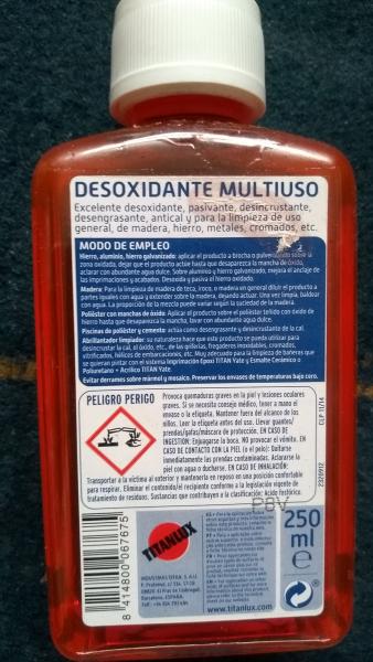

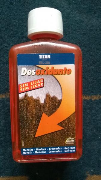

Estraduky 52 Publicado el 29 Julio, 2020 Buenas de nuevo... Para continuar con los productos que usamos, me animo a compartir el segundo secreto de mi coche para que esté de origen y tan bonito como está, no, no tengo abuela. Algunos/as ya lo sabéis, pero para el resto, el SuperCinco TL que tengo duerme en la calle y eso en el norte a veces pasa factura, por ello es recomendable tener un producto como este, que al mínimo síntoma, corte de eso el problema. Es un producto para tratar óxidos, literalmente se los come y crea una especie de capa de metal donde estaba el óxido. Lo que ayuda a que no se expanda. Animaros y compartir los vuestros 🤗 Compartir este mensaje Enlace a mensaje Compartir con otras webs
Aeshnidae 57 Publicado el 30 Julio, 2020 Estos pasivantes van muy bien, pero hayq ue tener cuidado con la pintura que rodea el desconchón (ya que actuan sobre la chapa desnuda) y a veces presentan problemas de compatibilidad con la pintura que habría que darles por encima. Si el óxido no está avanzado, los profesionales creo que suelen recurrir a imprimaciones antioxidantes. Compartir este mensaje Enlace a mensaje Compartir con otras webs

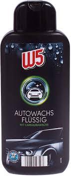

Guest latitas Publicado el 16 Octubre, 2020 Muy buenas. Yo la verdad es que seguramente soy un friki de los productos para el coche y de como lavar el coche. Para lavar el coche por supuesto que no lo lavo en los boxes que hay en las gasolineras con los cepillos esos y ni de lejos lo meto a un autolavado. El coche lo lavo a mano con una manopla. Primero le meto jabón con esta pistola y dejo que la espuma y el jabon arrastre la mierda cinco minutos. Despúes le echo este jabón que es el mismo que le meto antes con la pistola a un cubo con agua y lo lavo a mano con la manopla. Despúes de lavar en coche lo seco con toallas de microfibra de gran gramaje, de 1200gsm, que absorben el agua y lo dejan nis rastro de gotas. Para las llantas, que es lo primero que limpio del coche le meto esto que saca todos los restos de ferodo y contaminates de hierro, al loro con esto que huele que apesta.... Y para los neumaticos este producto despúes de limpiarlo bien. Una vez al año le aplico cera. Parece un poco friki pero me cuesta mucho menos lavar el coche y ademas según me han dicho el coche corre más porque tiene menos resistencia al aire... Tambien tengo otro productitos que de momento en el r4 no los he utilizado como la Claybar, que es una arcilla para descontaminar la pintura del coche, por ejemplo es immplescindible antes de pulir el coche. Tambien una pulidora con los consiguientes cachivaches para el pulido del coche etc Compartir este mensaje Enlace a mensaje Compartir con otras webs
