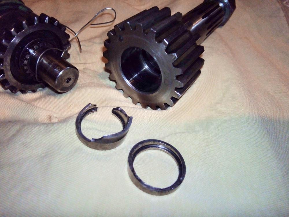

rofman4x4 15 Publicado el 15 Enero, 2020 (editado) Bueno, seguimos con la odisea... , ya había puesto que he llevado el eje del sistema del prearmado de la tracción a rebajarlo una milésima para que se alojen perfectamente los rodamientos... y... cuando me lo ha devuelto el tornero me ha dicho que había visto algo raro... y efectivamente.. dentro quedaban los restos de un rodamiento de agujas, así que otro rodamiento que cambiar.. esto es un no parar y continúo esperando los piñones... A este paso no sé cuando terminaré de montar todo... de momento el diferencial delantero ya tiene cambiados todos los retenes, colocada la campana de la caja y montado nuevo el empujador del embrague y embrague, ya que estamos... el diferencial trasero ni me atrevo a mirarlo... de hecho ni lo voy a tocar Continuará... Editado el 15 Enero, 2020 por rofman4x4 Compartir este mensaje Enlace a mensaje Compartir con otras webs

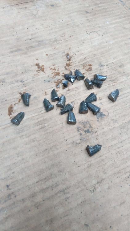

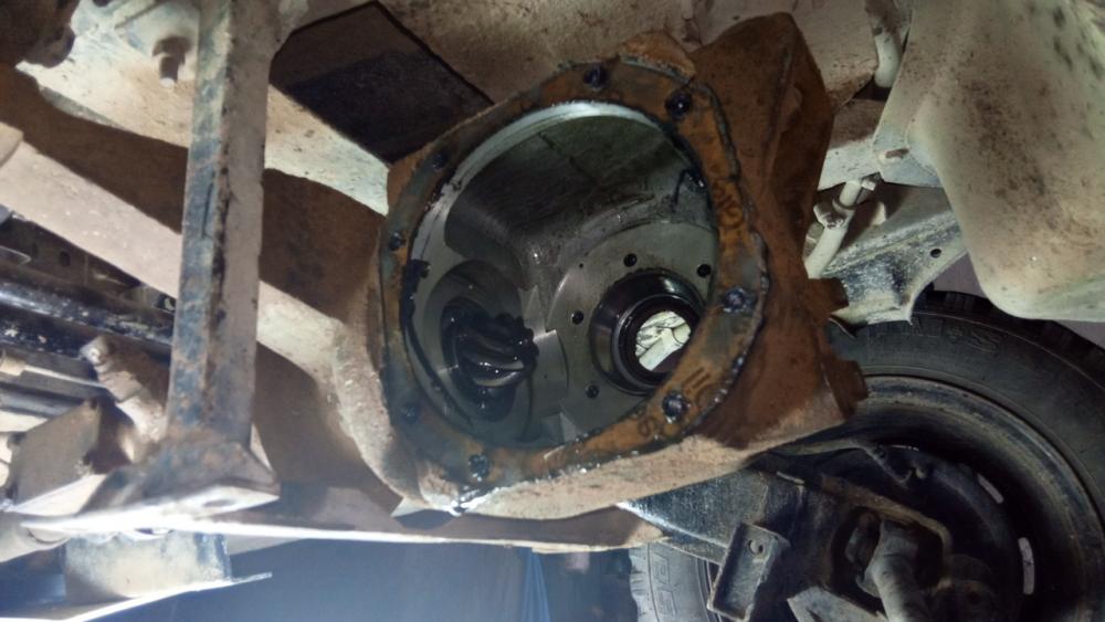

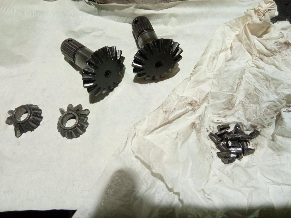

rofman4x4 15 Publicado el 30 Enero, 2020 Bueno, pues mañana de desmontar diferencial trasero... y metemos el imán a ver que sale... Se le han caido todos los dientes al diferencial, y éstos no eran de leche... que ya se le cambiaron hace unos diez años.. Compartir este mensaje Enlace a mensaje Compartir con otras webs

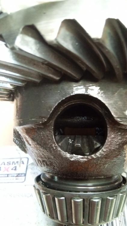

rofman4x4 15 Publicado el 30 Enero, 2020 (editado) Mirando por los interiores ya se aprecia que la cosa no pinta nada bien... Así que voy a preguntar si se pueden mecanizar satélites y planetarios y si merece la pena... porque si no lo merece, el sinpar pasará a ser un cubito de chatarra... y supondrá el fin de una etapa... Editado el 30 Enero, 2020 por rofman4x4 Compartir este mensaje Enlace a mensaje Compartir con otras webs

rofman4x4 15 Publicado el 30 Enero, 2020 (editado) Me han dicho que las van a intentar manufacturar, pero no me garantizan nada, así que toca esperar, pero no me lo han puesto de color de rosa... Más bien muy oscuro tirando a negro, y eso que tienen máquinas de los años 60... Que saben de ese tipo de engranajes... Editado el 30 Enero, 2020 por rofman4x4 Compartir este mensaje Enlace a mensaje Compartir con otras webs

ANTONIODELAOSSA 26 Publicado el 31 Enero, 2020 (editado) Hace # [1:hora][?:horas]}, rofman4x4 dijo: Me han dicho que las van a intentar manufacturar, pero no me garantizan nada, así que toca esperar, pero no me lo han puesto de color de rosa... Más bien muy oscuro tirando a negro, y eso que tienen máquinas de los años 60... Que saben de ese tipo de engranajes... Igual digo una barbaridad, pero habida cuenta de que coches con eje trasero con grupo diferencial y ruedas en medida 155 ha habido, quizá podrías pensar en "adaptar" un conjunto grupo cónico de Seat-Fiat a tu eje y palieres... y con ello tendrías recambio disponible en España. Porque yo, las dos experiencias que he conocido de cerca sobre re-fabricación de piñones para transmisión en automoción, no han sido "alagüeñas". Entiendo que un fino tornero para tal adaptación es algo más sencillo y fiable que una construcción de satélites y planetarios. He visto como un fino mecánico adaptó el equipo motor de un Volkswagen 1.6 refrigerado por aire, a un bloque Citroën GS 1.2 también refrigerado por aire, con resultado perfecto. Editado el 31 Enero, 2020 por ANTONIODELAOSSA Compartir este mensaje Enlace a mensaje Compartir con otras webs
