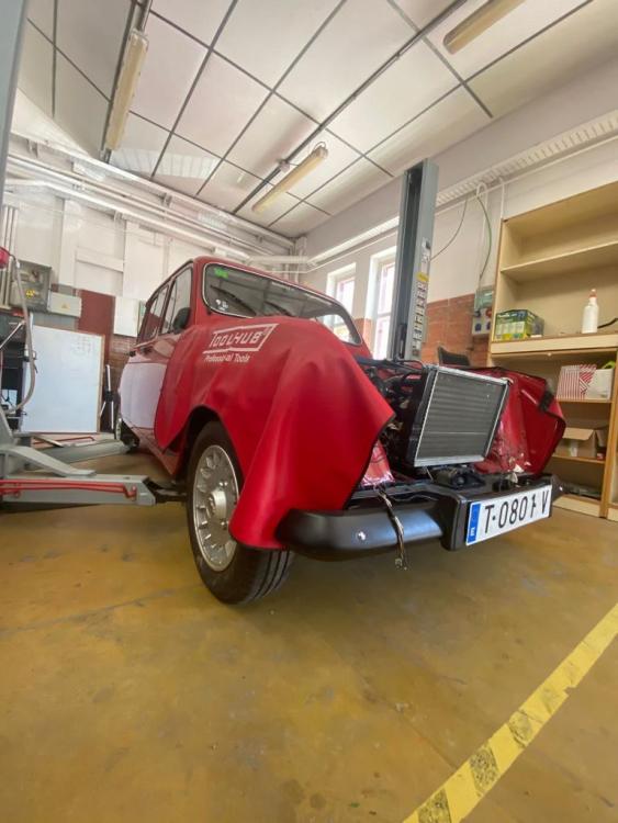

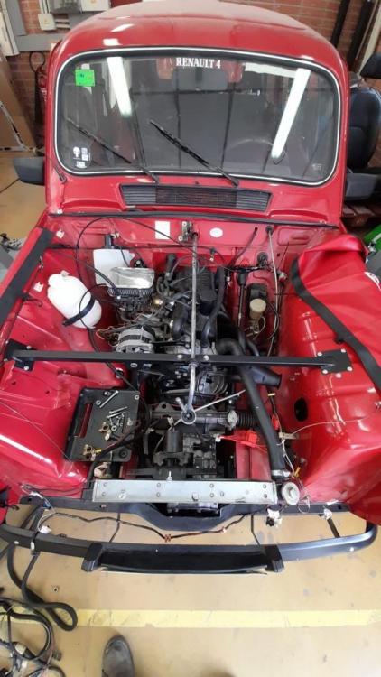

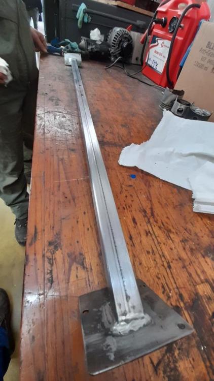

Lo Renault 4 Posted March 4, 2021 En esta semana hemos presentado la barra central para ver como queda la barra del cambio y los anclajes del propio radiador, en la foto que adjuntaremos no esta la barra central por la causa que se esta pintando con una capa de imprimación y 2 de pintura negra. Share this post Link to post Share on other sites

Estraduky Posted March 5, 2021 Que buen trabajo, así q conciencia, pintando las piezas y demás, 👏👏 Share this post Link to post Share on other sites
Aspa4l Posted March 6, 2021 Ya queda menos, y al curso tambien le queda poco, por la pinta que tiene, creo que se va a terminar a tiempo. Saludos a todo el equipo Share this post Link to post Share on other sites

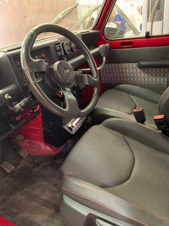

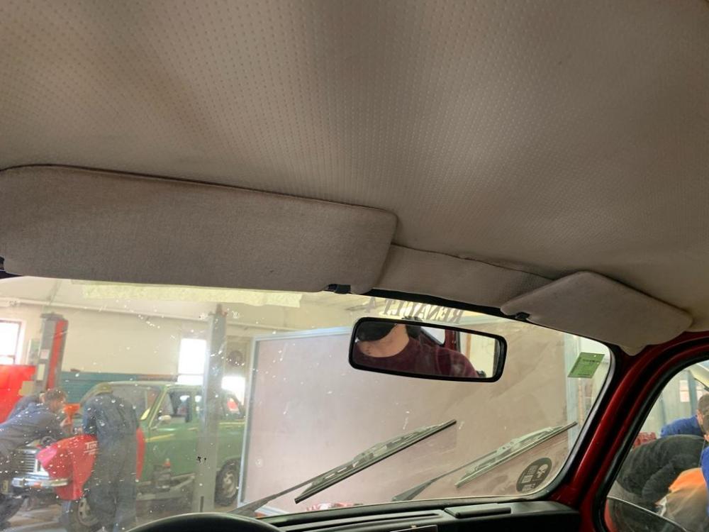

Lo Renault 4 Posted March 11, 2021 Esta semana ya han llegado los colectores nuevos, los hemos sobrepuesto pero hemos visto que todavía tocan un poco, los estamos modificando para que no toquen.En la parte interior hemos limpiado todo y revisado toda la tornillería para saber que todo esta bien apretado y por último hemos terminado la parte del techo. Share this post Link to post Share on other sites
rofman4x4 Posted March 11, 2021 ¿De qué coche son los asientos? Y el techo...¿Es el original? Share this post Link to post Share on other sites
ASancho Posted March 11, 2021 ¿De qué coche son los asientos? Y el techo...¿Es el original?Los asientos son temporales de un Seat moderno, a espera de unos acordes a su tiempo.El tejido de techo no es original. De hecho ni llevaba. El coche original era un siniestro hecho polvo, para ir a la basura.Sent from my iPhone using Tapatalk Share this post Link to post Share on other sites
rofman4x4 Posted March 11, 2021 Pues el tema del techo me interesa ver cómo lo han resuelto... Share this post Link to post Share on other sites
Txirloritas Posted March 12, 2021 Ese volante es de supercinco gt turbo, un Re tapizado no le vendría nada mal... Share this post Link to post Share on other sites
ASancho Posted March 12, 2021 Ese volante es de supercinco gt turbo, un Re tapizado no le vendría nada mal... Jejejeje!!!! Se admiten donaciones para gastos varios!!!! Sent from my iPhone using Tapatalk Share this post Link to post Share on other sites

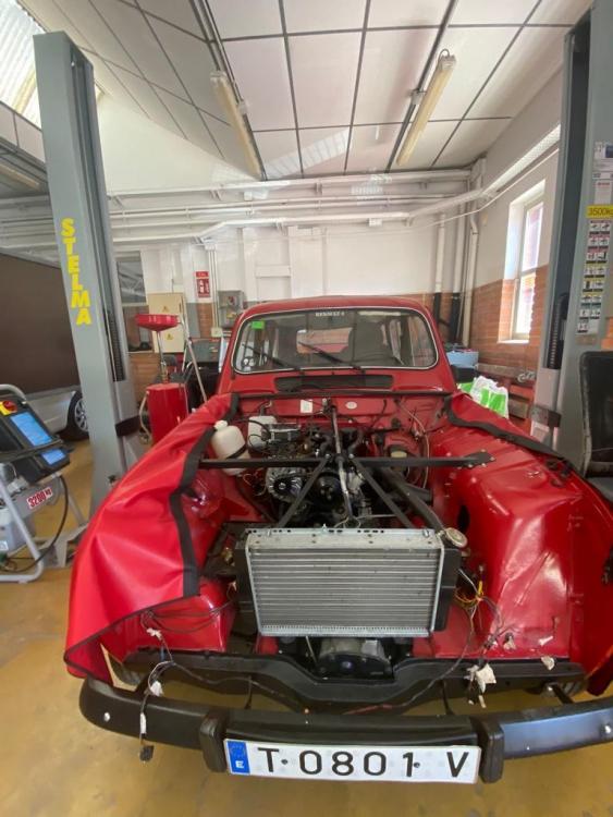

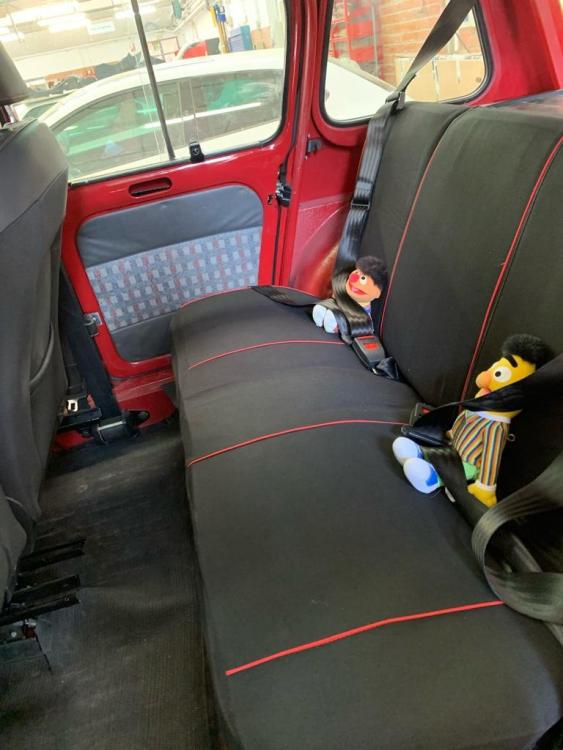

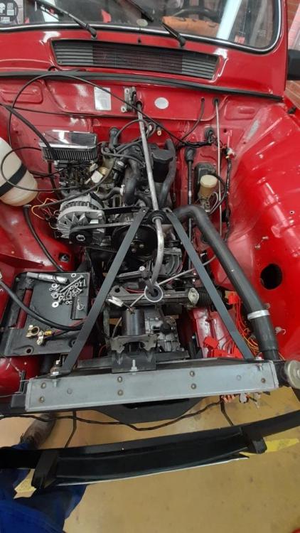

Lo Renault 4 Posted March 19, 2021 En esta semana hemos terminado de modificar y pintar los soportes de sujeción del radiador de agua, también hemos quitado los asientos que tenía y hemos puesto los originales. Seguidamente también conectamos los tubos de gasolina a la bomba. Share this post Link to post Share on other sites
fan-4 Posted March 19, 2021 Super!! @rofman4x4 Reportaje fotográfico a la altura eeh Un saludo! Share this post Link to post Share on other sites
rofman4x4 Posted March 19, 2021 Bien resuelto lo de la palanca de cambios. Share this post Link to post Share on other sites
juanlu4l Posted March 20, 2021 En esta semana hemos terminado de modificar y pintar los soportes de sujeción del radiador de agua, también hemos quitado los asientos que tenía y hemos puesto los originales. Seguidamente también conectamos los tubos de gasolina a la bomba.Buena solución para la palanca de cambios, imagino que los soportes que sujetan el radiador irán cogidos de la barra transversal también ?Enviado desde mi Redmi Note 8 Pro mediante Tapatalk Share this post Link to post Share on other sites
