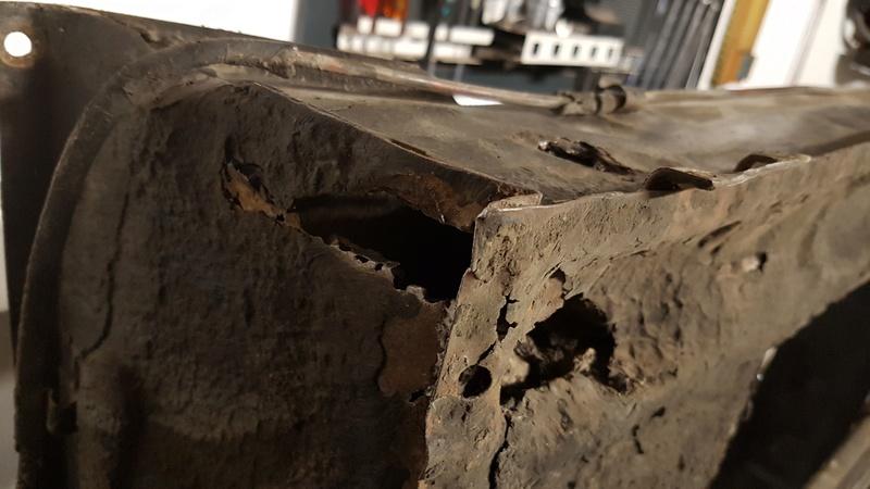

rafame Posted January 19, 2021 at 06:44 PM Author Posted January 19, 2021 at 06:44 PM Bueno, pues ya he bajado a mirar lo que me habiais comentado. Este es el cuatro latas del que os habia hablado: bueno, aquí se ve un poco mejor jejeje: Esta es su placa oval: y este el impecable estado del motor: Ahora, paso a comentaros lo que me dijsiteis que mirase: Por un lado, he metido la cuarta marcha y he intentado girar y nada, no he querido apretar una barbaridad por si me cargaba algún pistón. Así que empezamos mal. El suelo del copiloto tiene, literalmente, un agujero: el del piloto no parece que esté tan mal: ahora una foto de los bajos de ambos, y de todo el coche: El resto de los bajos no parecen que estén demasiado mal. Ah y la puerta del copiloto también tiene óxido: La verdad es que creo que no pinta demasiado bien... Miedo me da empezar a pensar lo que me puede costar. Ya solo el chapista para el suelo del copiloto y que me arreglen el gripado del motor... ¿Qué haríais tios? Por cuanto me puede salir la broma, a grosso modo? Muchas gracias a todos los que os vayáis a pasar a opinar. Un saludo. Quote
VILLOR Posted January 19, 2021 at 07:31 PM Posted January 19, 2021 at 07:31 PM Pues aunque te parezca mentira a mi modo de ver el suelo esta bien ese trozo creo se se puede reparar y el coche en general tiene muy buena pinta, fijate en las juntas de las aletas en la parte trasera debajo de la ventana que no este la pintura levantada, en el marco de las ventanas con la junta de goma y en las esquinas justo encima de una especie de orejetas que tiene soldadas para poner el gato detras de la rueda delantera. En cuanto a lo del motor, entiendo que probaste primero a girar la rueda en punto muerto no sea que tenga las pastillas pegadas y quitar la correa de la bomba del agua que tambien puede estar gripada y no dejarte moverlo, si aun asi no se mueve yo le sacaria las bujias, pondria un poco de aceite en los 4 cilindros y lo dejaria un dia o dos antes de volver a intentar moverlo, si sigue sin moverse pues buscaria uno de segunda mano. Reparar el suelo no se lo que puede costar pero si solo tiene eso no deberia ser una fortuna, lo del motor ya seria mas lio, tengo costumbre de mirar lo que cuestan y en desguaces van desde 150 a 300 mas o menos( si no me equivoco el tuyo es un 852cc), puedes encontrar alguno en webs de segundamano por menos de 100 pero no suelen enviarlos logicamente, no tienen ningun tipo de garantia y ahora mismo lo de ir a buscar cosas esta jodido. Para buscar puedes utilizar el codigo que tienes en la placa que esta debajo del filtro del aceite. Quote
Aeshnidae Posted January 20, 2021 at 08:56 AM Posted January 20, 2021 at 08:56 AM (edited) Pues... yo tampoco lo veo tan mal... una cosa es que quieras restaurarlo entero para ponerlo para estreno... y otra repararlo para usar y disfrutarlo de momento... Pero no te quiero engañar... reparar la chapa es caro (sobre todo si quieres dejarlo bien). El tema es que, como bien te dice @VILLOR, para reparar esos agujeros no va a hacer falta echar el resto. Respecto del motor... ¿cuanta maña te das? ¿te animas? Has levantado una rueda delantera (CON EL COCHE BIEN CALZADO) y en punto muerto,... ¿se movía? @fan-4, @juanlu4l, @rofman4x4, @latitas,... Estos cacharros,... ¿donde actúa el freno de mano de estos trastos? ¿no había algunos con el freno de mano a las delanteras?... a ver si la vamos a estar liando... 1) NO --> prueba con la del otro lado. (punto 3) (decías más arriba que las traseras no se mueven... perdona la pregunta pero... ¿porque sabes que son las traseras?) 2) SI --> Prueba a meter cuarta sin bajar el coche. Vuelve a intentar mover la rueda, ¿nada? 3) has probado con la del otro lado en punto muerto y, ¿tampoco se mueve? ¿nada de nada? no esperes que se va a mover libremente como cuando está en punto muerto. Hay que mover el motor completo... pasa al punto 4 4) soltamos las bujías. necesitaremos una llave de bujías, cualquiera te dejará una (las hay de dos medidas de vaso, y en los maletines de carraca también vienen unos vasos largos (con una arandela de goma dentro) que son para estos menesteres (en este caso recuerda que te hará falta el alargador). Con un poco de cinta de carrocero identifica donde va cada cable de goma que llega a cada bujía (porque el orden es muy importante). Suelta la primera bujía (échale una foto) con un embudo pequeño echa una cucharadita de aceite (de motor, recuerdo que alguien dijo por aquí que echaba 3en1 o WD40... a ver que nos dicen) por el agujero... ¡poco!, ¿eh? 5) vuelves a poner la bujía en su sitio, Y repites con todas ellas, Y lo dejas dormir hasta el día siguiente;... o... 6) sin poner las bujías vuelves a intentar mover las ruedas... A tener en cuenta: Los agujeros de los cilindros tienen que estar tapados con las bujías. Cualquier cosa que se cuele por ellos es un problema GORDO. hay varios aditamentos que pueden haberse gripado y que no necesariamente impliquen que haya que cambiar el motor completo. Sin embargo, es verdad que, los motores de segunda mano para nuestros cacharretes no son caros. y, lo ultimo: en cuanto laves ese coche te vas a volver a enamorar de el, estoy seguro de que no te va a hacer falta ni dar una vuelta para ello... Edited January 20, 2021 at 09:02 AM by Aeshnidae Quote
